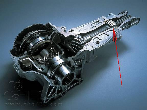

斑竹能否具体说说这个限位零部件?
发表于 2011-3-6 15:51 | 显示全部楼层
回复 Hypoid007 的帖子
在锥齿轮副的安装上,通常大轮固定是用一圈螺针,小轮是大端有一个锥轴承,故在这种情况下,反转时产生的对小轮轴指向端面的锥轴承相反方向的力会让小轮有向中心交点移动的趋势,故如果小轮的定位是单向的话,有可能引起齿轮副的间隙减小,打齿,如果小轮是大端小端同时有锥轴承定位的话,就不会有这个问题,一般汽车的后桥上,都注意了这个问题,故在倒车时一般不会引起小轮窜动,也就是可以反转的。
发表于 2011-3-6 16:03 | 显示全部楼层
Hypoid007 发表于 2011-3-6 11:16
斑竹能否具体说说这个限位零部件?
如图箭头所指:
发表于 2011-3-6 21:24 | 显示全部楼层
多谢楼上两位回复。 小车的车桥小轮两轴承是至少的,也比较常见(大车的还有三轴承的,在小轮前端),我原以为是说还有其他的零部件。
发表于 2011-3-7 10:42 | 显示全部楼层
Hypoid007 发表于 2011-3-6 21:24
多谢楼上两位回复。 小车的车桥小轮两轴承是至少的,也比较常见(大车的还有三轴承的,在小轮前端),我原以 ...
如果没有反转,不受反向力,后面的轴承至少可以不用圆锥滚子轴承,毕竟圆锥滚子轴承比圆柱滚子轴承成本要大得多。
