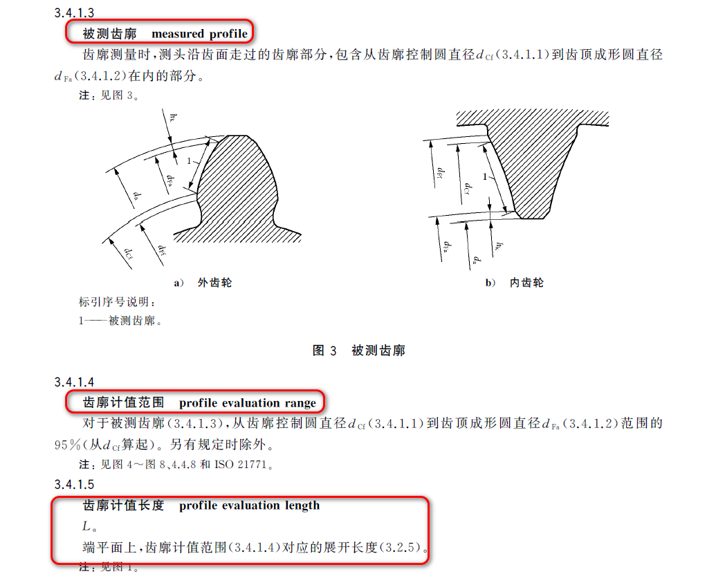

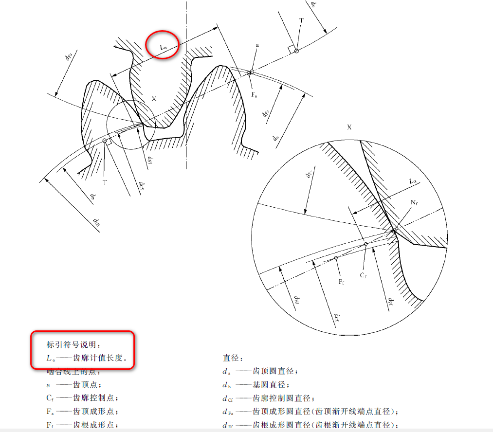

关于齿廓计值范围La以及螺旋线计值范围Lβ,大家怎么计算,手册里面也查不到计算方法

在ISO 1328标准中有明确的图形和计算公式,可以参考!

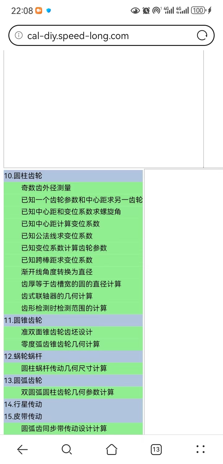

用手机打开“计算不求人”网络版,在{圆柱齿轮}相关计算的最后一个就是计算这个的,如上图,
点开后,输入齿轮参数就可以计算出来。
http://cal-diy.speed-long.com
http://www.speed-long.com
