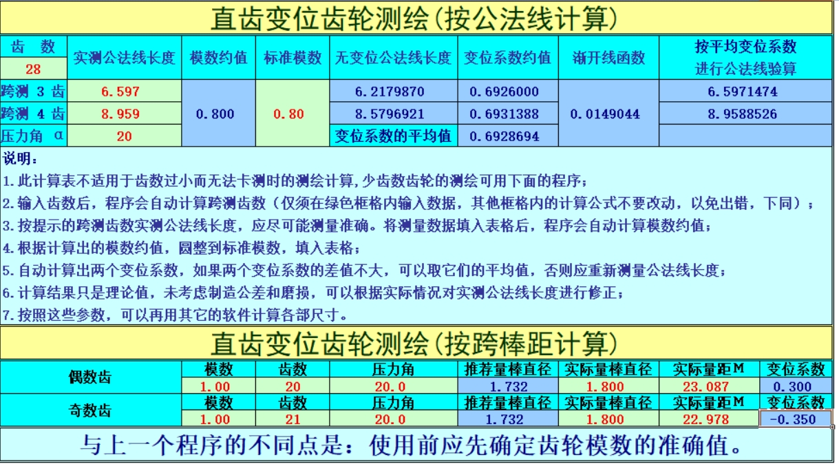

直齿变位齿轮测绘
直齿变位齿轮测绘.xls
24.5 KB, 下载次数: 19, 下载积分: 齿轮币 -2 枚

你这个是根据实测公法线长度推算变位系数,需要事先知道压力角、模数,对测绘未知参数齿轮的作用不大。
实际测绘需要的是只知道相邻齿数的公法线长度,据此确定模数(径节)、压力角、变位系数、齿顶高、齿根高等全部参数。
