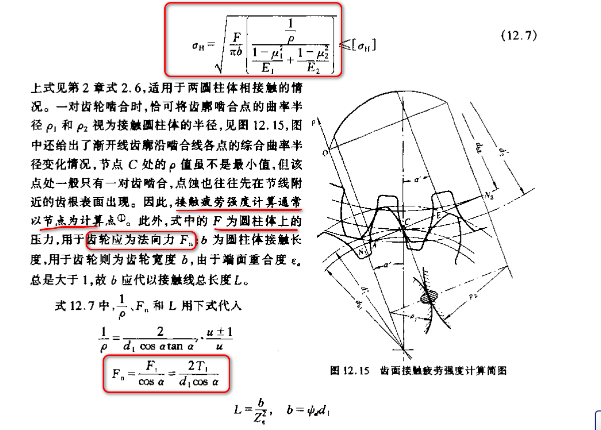

不知在哪里看到过,分度圆不变,压力角增大,力矩不变,的情况下,应力也相应减小,我百度下,在不挂科的网站上有个题目答案是齿面接触应力将减小;但是我的理理解是:力矩=基圆变径*齿面上的力,分度圆不变压力角增大,那基圆就要减小,力矩保持不变,那齿面压力就要增大。目前我认为是齿面应力应该增大,不知道我哪里理解不对,请高手指点下

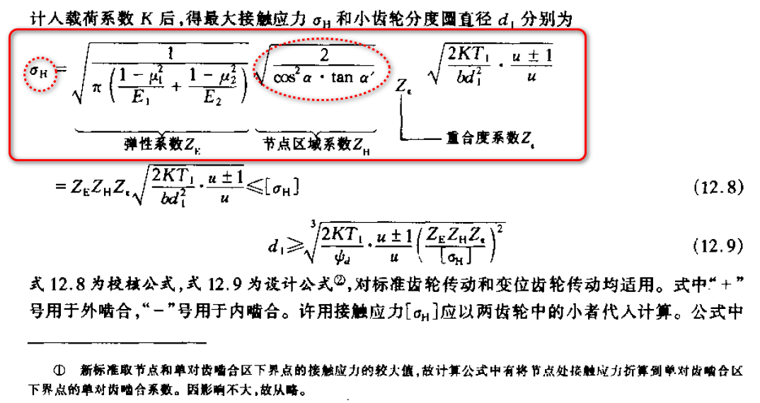

为什么不去翻一下教科书,而是去百度那些不知道是否正确的说法?
机械设计教科书都有明确的公式,看公式一下就明白了!

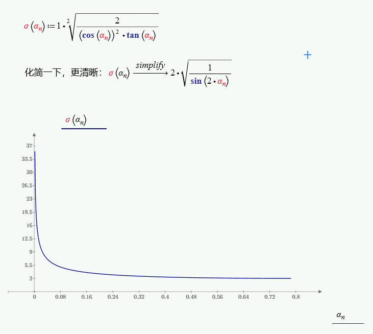

在不考虑变位的前提下,节圆压力角= 法向压力角。那就简单的绘制一个曲线看一下趋势

谢谢大神,能理解到法向力是随着压力角增大而增大。齿面应力是随着压力角增大而减小,我还要理解消化下。十分感谢

齿面应力是随着压力角增大而减小
发表于 2024-11-2 09:18 | 显示全部楼层
这也说明:增大压力角可以提高齿面接触强度!
