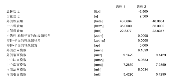

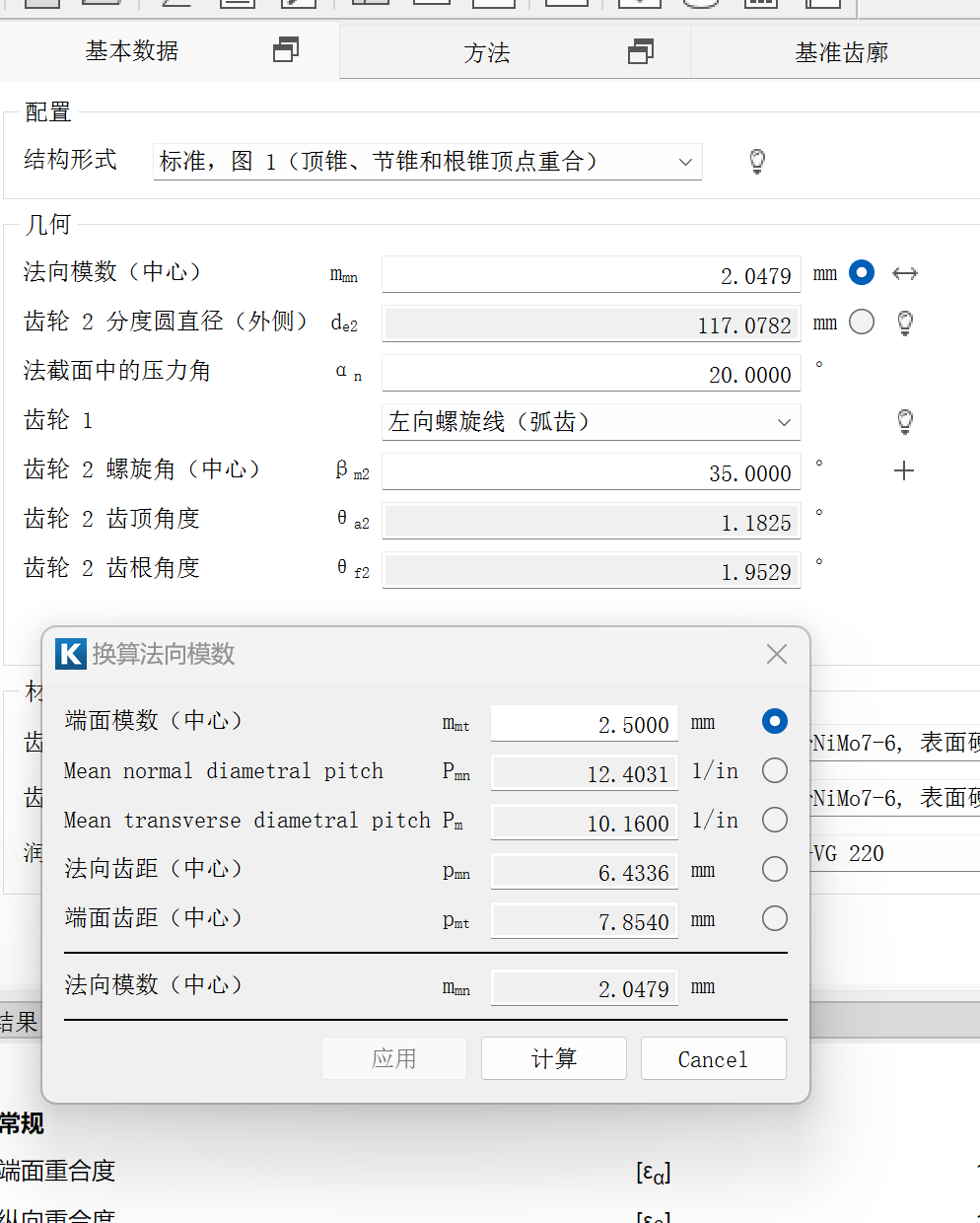

请大神指导,KISSsoft弧齿锥齿轮基本参数,法向模数(中心)和端面模数(中心)都是指的齿轮中心位置的模数是吗?跟我们机械手册里的大端端面模数不一致,怎么才能对上?

你点击运行,查看报告里有大端模数

报告里有大端模数

就不用模数 用下面的那个分度圆直径,分度圆直径是大端的就行
