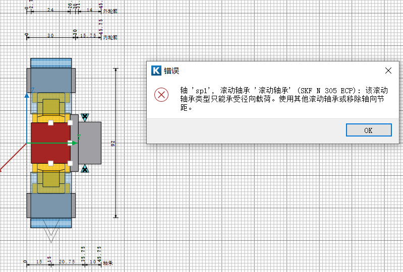

有没有大佬可以解决一下,我用kisssoft校核齿轮寿命(圆柱滚子轴承),但是报错该齿轮只能承受径向载荷。使用其他滚动轴承或移除径向节距。

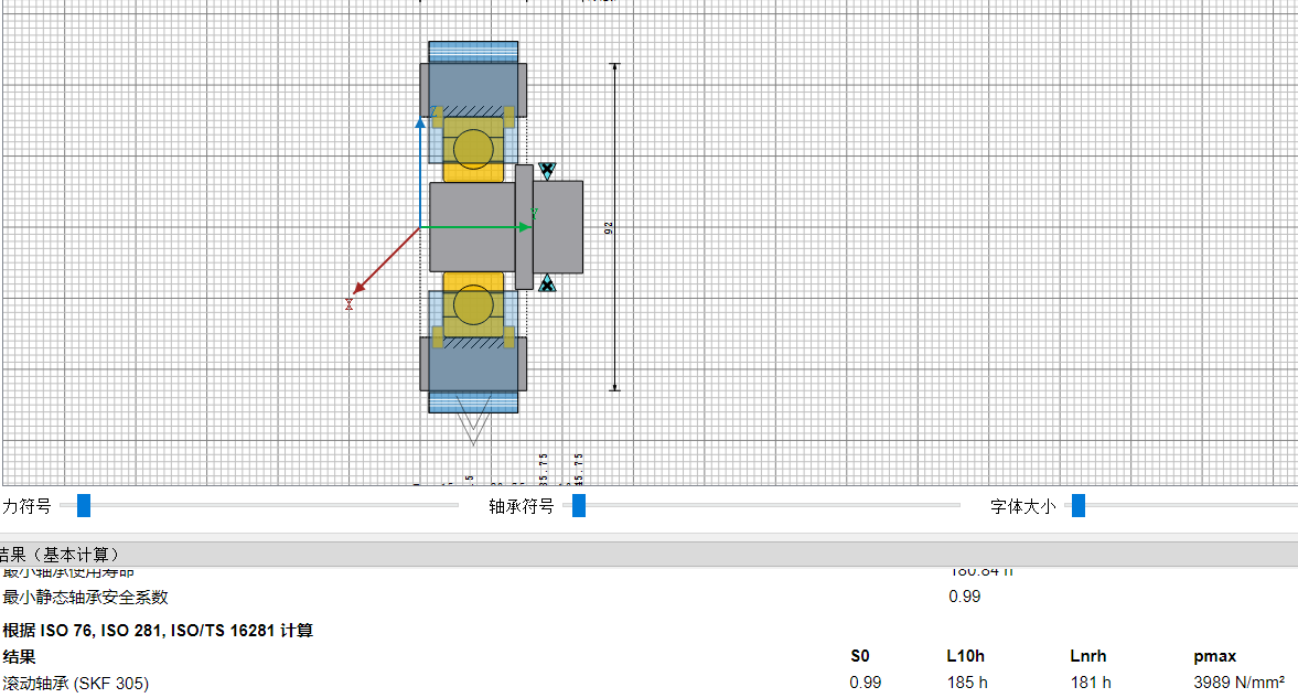

我换成深沟球确实可以计算,但是我看表格里Y方向又没有受力。我有设为推力轴承还是报错,初学者真不知道怎么回事。
 楼主| 发表于 2024-9-25 21:02 | 显示全部楼层
补一张深沟球的图

提示里不是告诉你啦,轴承不能承受径向载荷。
发表于 2024-9-26 16:52 | 显示全部楼层
指示里告诉了轴承只能承受径向载荷,而不能承受轴向载荷!
齿轮有轴向节距的话,说明是斜齿轮,斜齿轮传动必然产生轴向力,这就是问题的根源

发表于 2024-9-27 17:11 来自手机 | 显示全部楼层
行星轮直齿么?是不是定义了左侧或右侧预紧,相当于定义轴承可以承受轴向力,所以会有这个提示。不要管他就行了

发表于 2024-9-29 13:57 | 显示全部楼层
写错了,“只能承受径向力”
