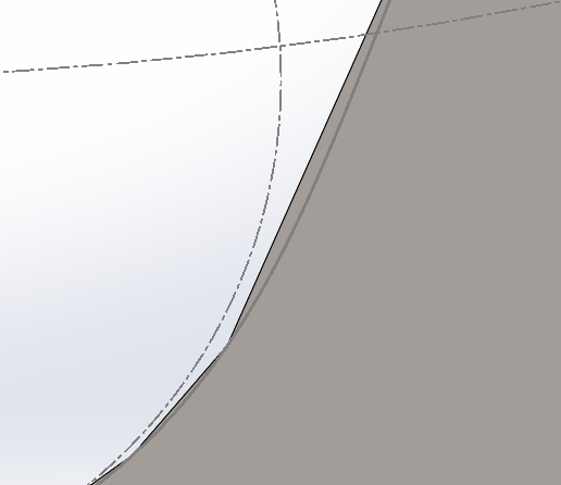

如图所示,生成的模型跟草图边线不重合,这是显示问题还是什么原因,选择实体面转化实体,生成的草图又跟原草图是重合的。

逐步打开solidworks的选项---文档属性---图像品质---“线架图......分辨率”的滑块条移动到红色区域,应该OK

感谢,虽然放大还是有侧隙,但不放大基本看不出来了
