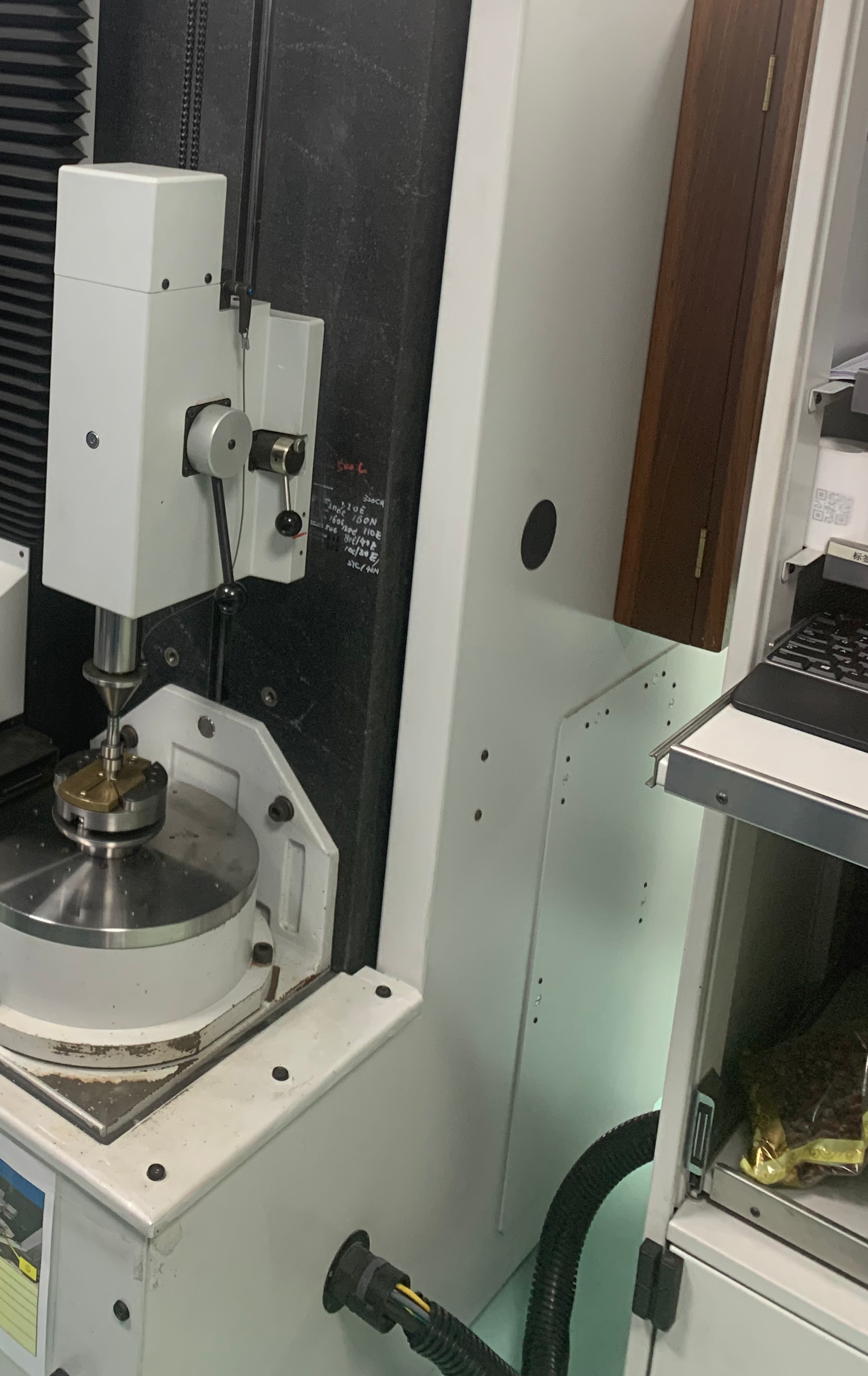

发表于 2024-10-6 11:46 | 显示全部楼层
大批量测量的仪器
发表于 2024-10-7 08:05 来自手机 | 显示全部楼层
花键相位与偏心部相位是个问号,直径尺寸也是个问号
发表于 2024-10-7 08:06 来自手机 | 显示全部楼层
最佳推荐:带转台三坐标,克林贝格齿轮测量中心(带凸轮轴软件模块)
发表于 2024-10-7 19:00 | 显示全部楼层
凸轮形线检测仪(加工在线检测)!
