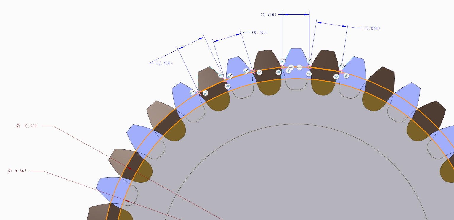

两个齿轮都是21齿,0.5模数的标准齿轮,不同的是棕色的是网站上生成的,蓝色的是用kisssoft导出的,两个都没有变位系数,为什么kisssoft生成的在分度圆上的齿厚和齿槽宽度不相等,求大佬解答

看下公差页是不是设置了
发表于 2024-9-6 14:12 | 显示全部楼层
公差页按平均值设置了吧
发表于 2024-9-7 08:09 | 显示全部楼层
设置成无侧隙
发表于 2024-9-7 16:49 | 显示全部楼层
公差设置不同会导致齿形的变化
 楼主| 发表于 2024-11-6 11:35 | 显示全部楼层
知道了,非常感谢各位
发表于 2024-11-7 09:42 | 显示全部楼层
公差页选择无侧隙配合
