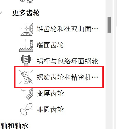

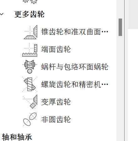

kisssoft 软件 请教 蜗杆 斜齿轮 功能在哪里?
发表于 2024-8-27 15:16 | 显示全部楼层 |阅读模式
请知道的 一定告知一下,非常感谢!
发表于 2024-8-27 21:06 | 显示全部楼层
螺旋齿轮和精密机械,都打开看看行不行
发表于 2024-8-28 07:11 | 显示全部楼层
螺旋齿轮和精密机械..........

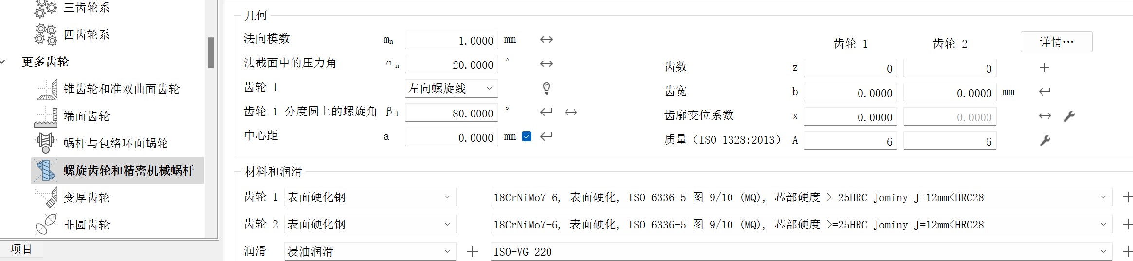

 楼主| 发表于 2024-8-28 08:11 | 显示全部楼层
zhoubo618 发表于 2024-8-28 07:11
螺旋齿轮和精密机械..........
非常感谢,再请问 哪一齿轮设置 对应的是 蜗杆?
发表于 2024-8-28 09:31 | 显示全部楼层
理论上两个都可以,习惯于用齿轮1做蜗杆。
发表于 2024-9-25 12:36 | 显示全部楼层
螺旋齿轮和精密机械..........
请教下用这个设计出来是ZA的蜗杆吗
