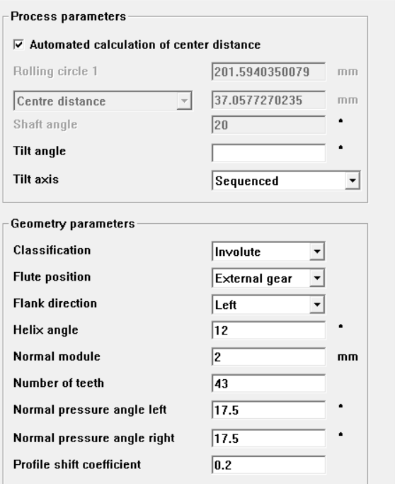

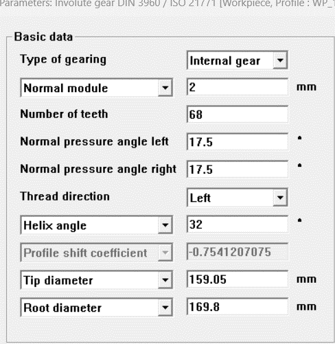

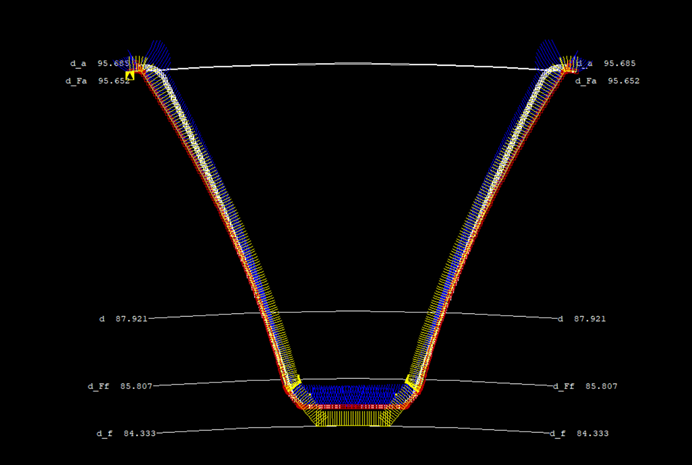

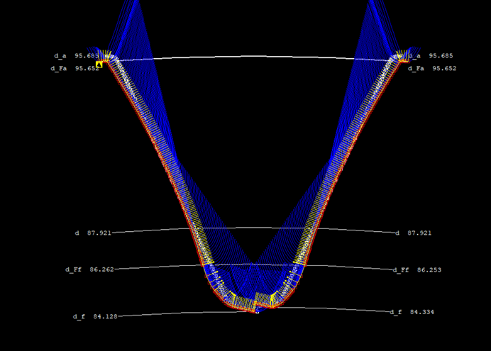

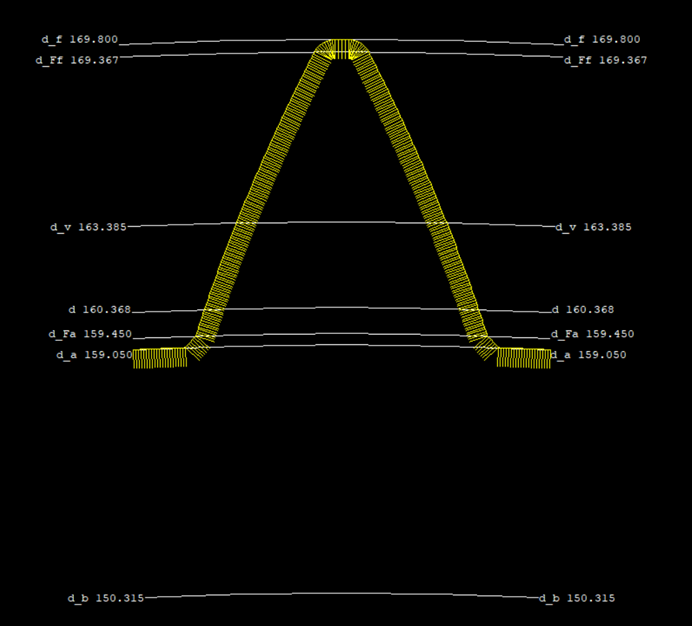

分享一个内齿圈车齿刀的设计案例,有需要的朋友可以找我,免费帮忙设计车齿刀
齿轮参数
齿轮参数
齿轮齿形
齿轮齿形
刀具参数
刀具参数
刀具齿形
刀具齿形
模拟磨削刀具
模拟磨削刀具

发表于 2026-2-3 08:47 | 显示全部楼层
这是ESCO的软件,与施利博格,舒特,ANCA安卡的插刀磨机床配套,客户提供刀具图纸,输入到ESCO程序里,生成磨刀运动程序及砂轮齿形.完整版可以由工件设计插(车)刀,但用过不怎么样.软件有三维图显示,但中看不中用.插刀(车)任意位置齿形,插(车)后工件齿形,干涉等均难校核.ESCO软件只能给它打70分.
