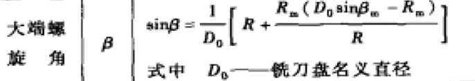

大端的螺旋角计算公式如下,按此计算和kisssoft算出结果不一致???
如,轴夹角90度,齿轮副齿数为12-13,中点模数1.5mm,刀盘直径100mm,压力角20度,中点螺旋角20度,齿宽6.35mm,R为17.295mm,Rm为14.12mm,根据kisssoft得出大端螺旋角为18.1286,小端螺旋角为23.6389,根据公式得出的却和此对不上,17.9429和23.8834?????
 楼主| 发表于 2024-8-4 15:55 | 显示全部楼层
有研究过此的吗?
