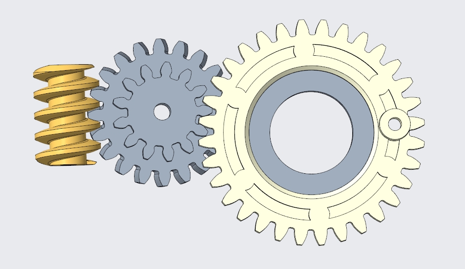

大佬们,帮忙看看这组齿轮是不是齿轮参数不对,啮合不对,现在装样品齿轮这块受力每转一圈会有哒哒响声,蜗杆是铜材质,其他两个齿轮是POM材质

你把齿轮副的中心距加大一点转转看,是不是啮合的时候挤到一块了,

建议楼主先把2D图纸拿出来看看,仔细看看设计是否正确,可能比3D更好一些!

二级小齿轮跟切明显,适当正变位,看下重合度是否提高

估计是蜗杆斜齿啮合干涉了

蜗杆是什么材料?

从图片上能看出一个大概的原因,具体微信聊吧

齿轮图纸参数晒出来看下呀

二级传动设计问题:
1、重合度不够;
2、跟切齿注塑收缩变形不稳定造成啮合压力角不正确(可以抹红丹看看接触痕迹)。
