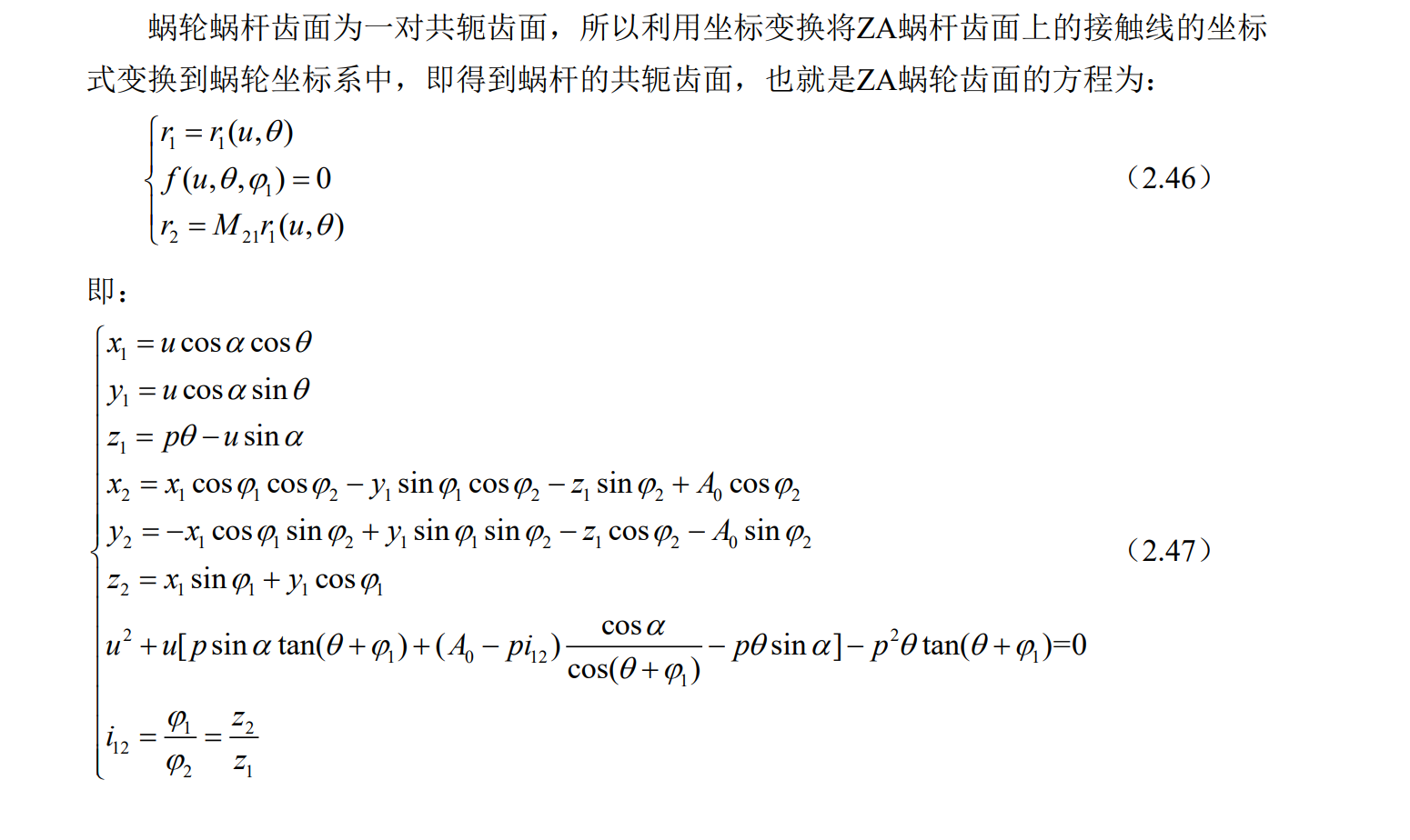

目前就是一个反解过程,感觉这几个变量的关系是有的,但就是迭代出来的不太对,有会的大佬可以一起交流,感谢,联系qq:664612638

ZH=0
ALPHA=ALPHA:FID_蜗轮坐标系
A=(DD1:FID_蜗轮坐标系+DD2:FID_蜗轮坐标系)/2
P=PP1:FID_蜗轮坐标系/(2*PI())
N=Z2:FID_蜗轮坐标系/Z1:FID_蜗轮坐标系
U=(DF1:FID_蜗轮坐标系/2+(DA1:FID_蜗轮坐标系-DF1:FID_蜗轮坐标系)*T/2)/COS(ALPHA)
GAMMA=ASIN(ZH/(U*COS(ALPHA)))
THETA=(U^2+U*P*SIN(ALPHA)*TAN(GAMMA)+U*(A-P*N)*COS(ALPHA)/COS(GAMMA))/(U*P*SIN(ALPHA)+TAN(GAMMA)*P^2)
X1=U*COS(ALPHA)*COS(180*THETA/PI())
Y1=U*COS(ALPHA)*SIN(180*THETA/PI())
Z1=P*THETA-U*SIN(ALPHA)
PHI1=GAMMA-(180*THETA/PI())
PHI2=PHI1/N
X=X1*COS(PHI1)*COS(PHI2)-Y1*SIN(PHI1)*COS(PHI2)-Z1*SIN(PHI2)+A*COS(PHI2)-DD1:FID_蜗轮坐标系
Y=-X1*COS(PHI1)*SIN(PHI2)+Y1*SIN(PHI1)*SIN(PHI2)-Z1*COS(PHI2)-A*SIN(PHI2)-DD1:FID_蜗轮坐标系/2
Z=ZH

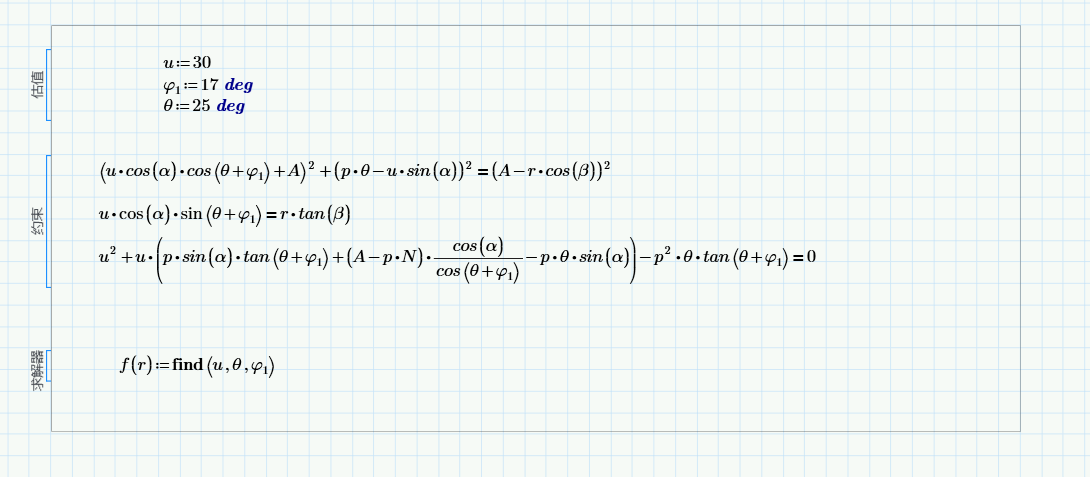

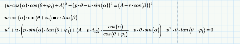

发表于 2024-12-18 17:07 | 显示全部楼层
主要是这个方程不好解,其中两个是超越方程
发表于 2024-12-18 19:34 | 显示全部楼层
分别求偏导,用迭代法解非线性方程组,参考《数值计算方法》

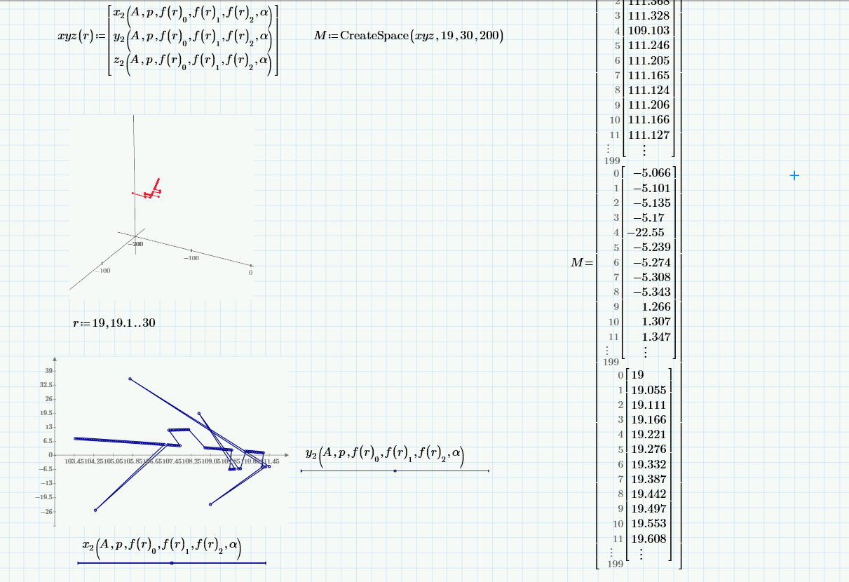

发表于 2024-12-19 12:03 | 显示全部楼层
尝试用mathcad求解,求出来的0度(中心面)轨迹乱七八糟,其他角度还好
发表于 2024-12-19 12:06 | 显示全部楼层
用mathcad求解得到中心面的曲线乱七八糟,理论上是渐开线
