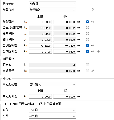

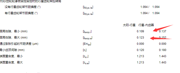

请问这个最大侧隙和最小侧隙是咋回事,我齿轮和中心距都没有公差的
发表于 2024-7-15 11:41 | 显示全部楼层 |阅读模式
请问这个最大侧隙和最小侧隙是为什么
齿轮和中心距没有公差
齿轮和中心距没有公差

发表于 2024-7-15 16:55 | 显示全部楼层
这是由你的齿厚公差决定的
发表于 2024-7-16 07:49 | 显示全部楼层
你这不是减3丝的公差嘛,要选无容差
发表于 2024-7-22 10:43 | 显示全部楼层
齿厚不是有公差嘛?最小的对应最大侧隙,最大的就对应最小侧隙。侧隙的作用应该不用细说了吧!

发表于 2024-8-1 22:47 | 显示全部楼层
车间常用的齿轮量具,是公法线千分尺,不是齿厚卡尺(齿厚卡尺用起来不如公法线千分尺方便、快捷)。最大侧隙和最小侧隙,就是公法线的公差范围。

发表于 2025-11-14 21:20 | 显示全部楼层
这个侧系也和你的中心距公差有关
