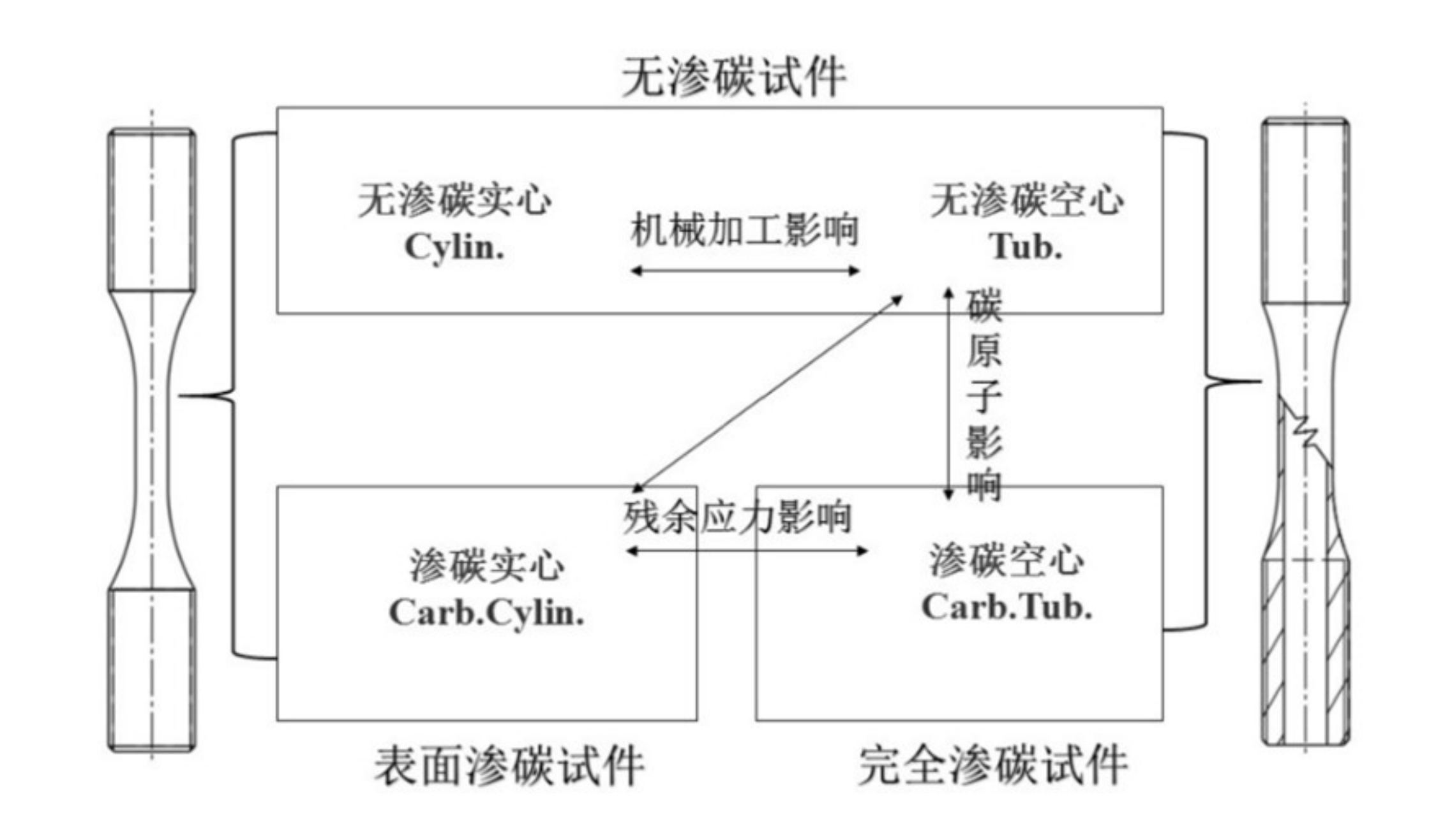

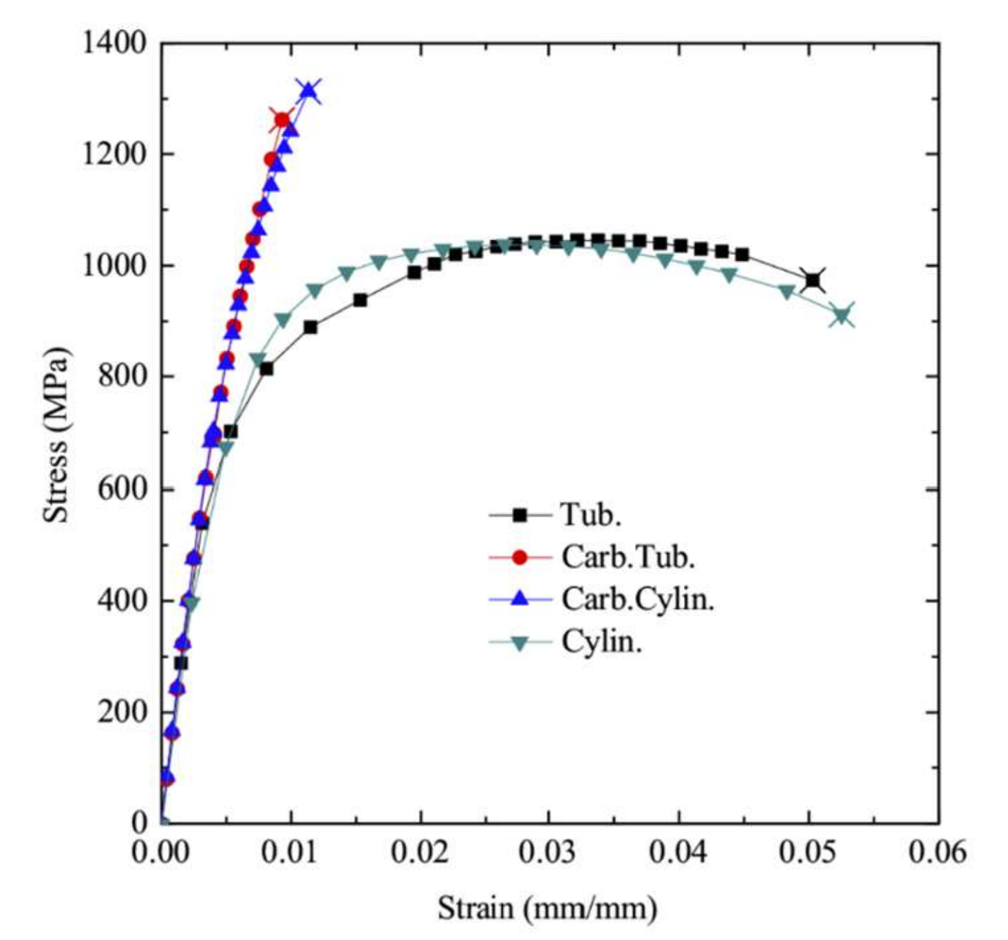

如下,为一篇论文中的齿轮材料,不同毛坯及热处理后的拉伸应力应变曲线结果。

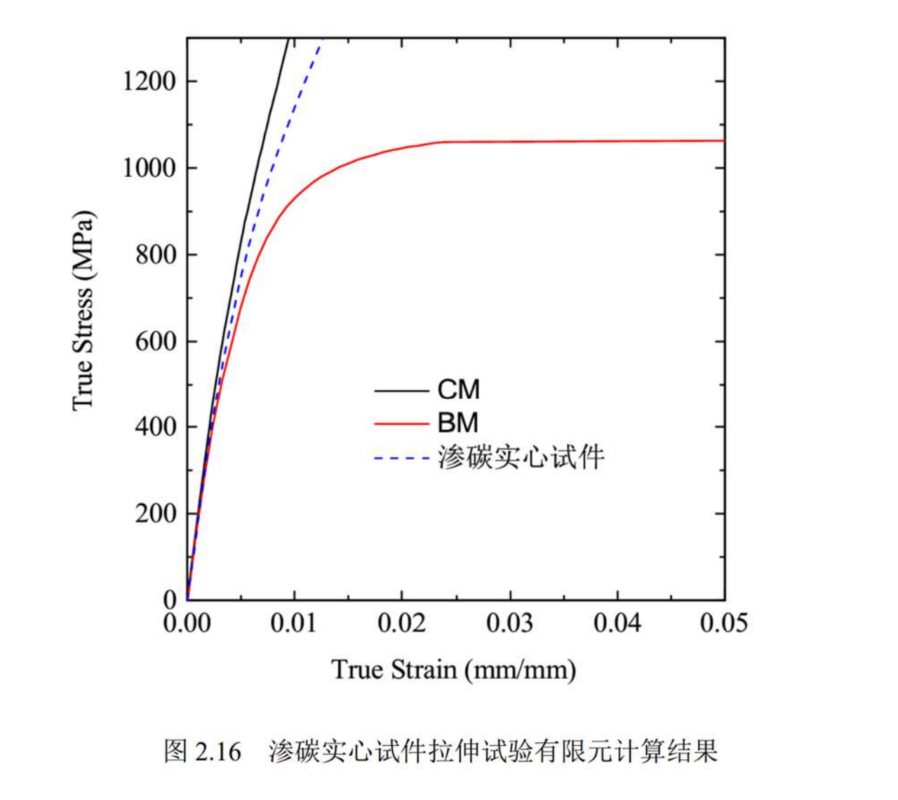

下面为论文中CAE结果:
 楼主| 发表于 2024-7-15 08:50 | 显示全部楼层
   实心或空心渗碳件,根据结果,如果变为脆性件,有点不符合常规结果。目前,一般汽车上使用的减速箱中的齿轮,表面均是经过渗碳强化硬度后的状态,齿根处受拉都具有一定的韧性,也不至于就成了脆性件吧,不然一下就断裂了。
   还有一点,就是使用实测的应力应变曲线,导入CAE软件,理论计算,是否将齿轮表面厚度约1mm与内部网格赋予不同的应力应变曲线??不知如何处理较满足与实际齿轮性能相匹配的数据??
        大家探讨一下!!
 楼主| 发表于 2024-7-15 09:02 | 显示全部楼层
论文中的齿轮材料(合金渗碳钢 18Cr2Ni4WA),望解惑!

1. 硬化后是变为脆性材料了。硬化为了提高屈服和抗拉。变脆又何妨呢,疲劳强度提高了。
2.试棒拉伸有参考意义,没发评价。实际件是齿形,试棒和齿轮相差甚远。用标准中给出的齿轮弯曲疲劳强度即可。
3.做研究可以,把硬化层到芯部分成好几层,赋予不同应力应变曲线,做仿真。
发表于 2025-1-25 09:33 | 显示全部楼层
渗透了之后材料变硬变脆,增强了抗拉能力,降低受冲击能力啊
一般试棒不都是要做拉伸和冲击试验的嘛,不太会只做一种的吧
