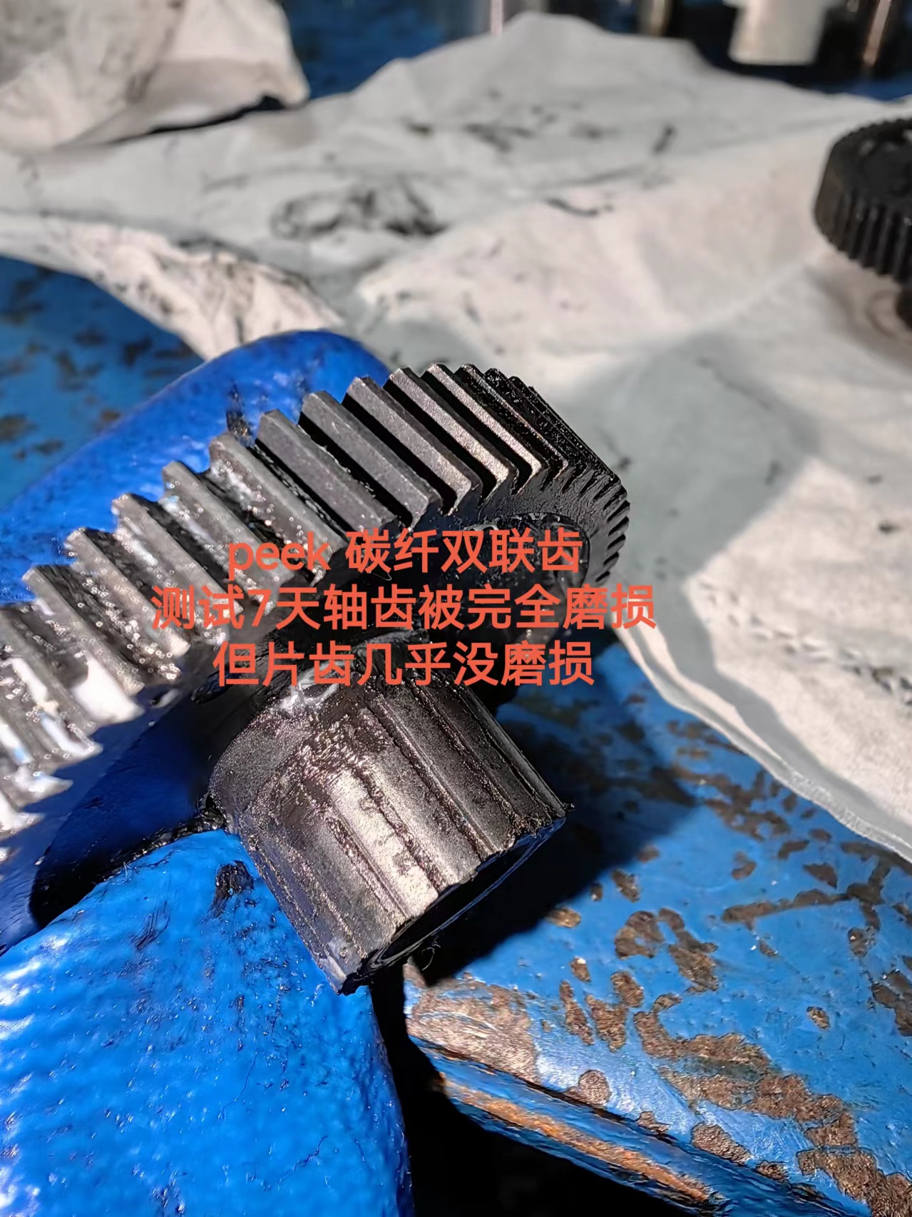

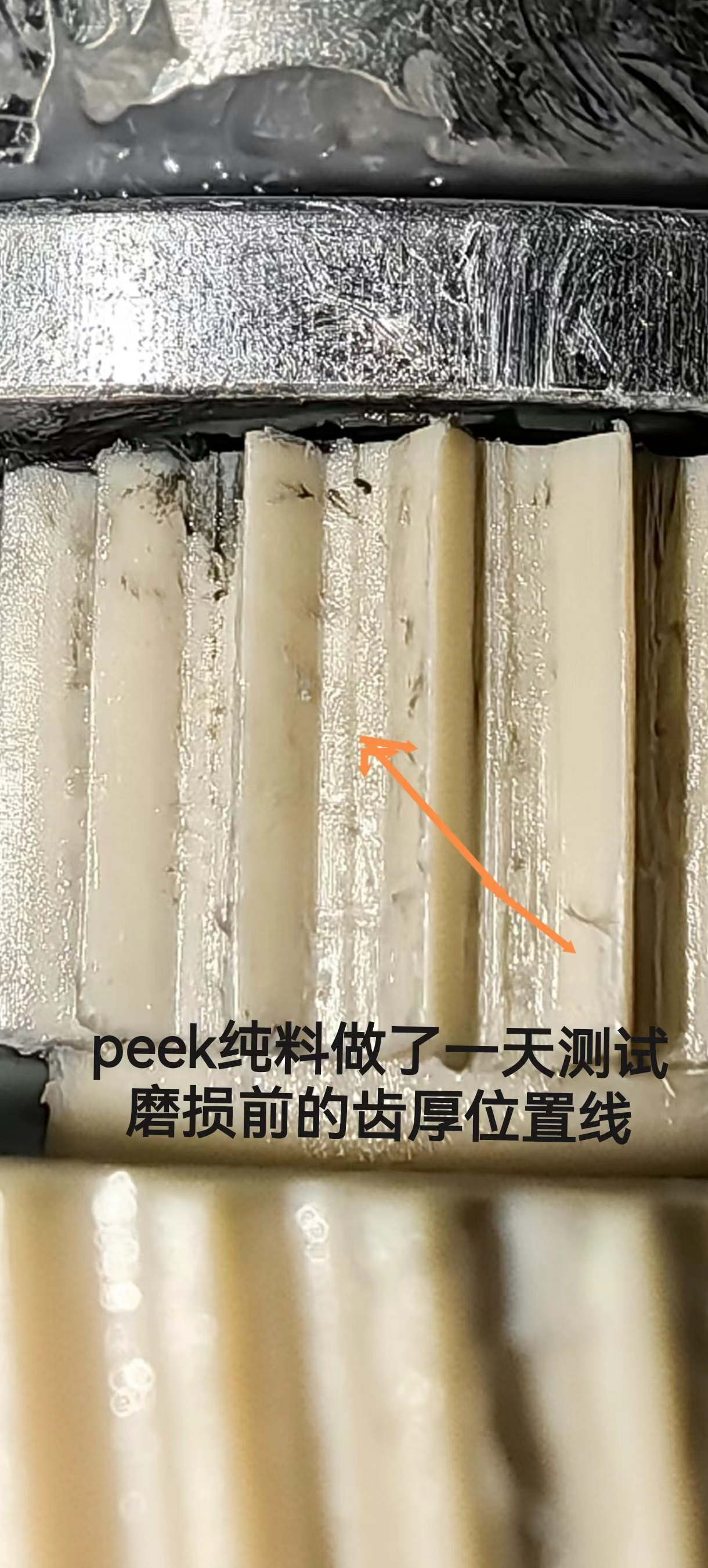

jxgzlyh 发表于 2024-6-30 15:51 接触强度不足
hezhihong 发表于 2024-6-30 16:00 计算出来的双联齿两个齿轮接触强度差不多,但一个全坏,一个完全没事,为什么
jxgzlyh 发表于 2024-6-30 20:11 双联齿两个齿轮接触强度显然不一样的。一个齿数多,直径大,单齿受力次数与周期都不同
