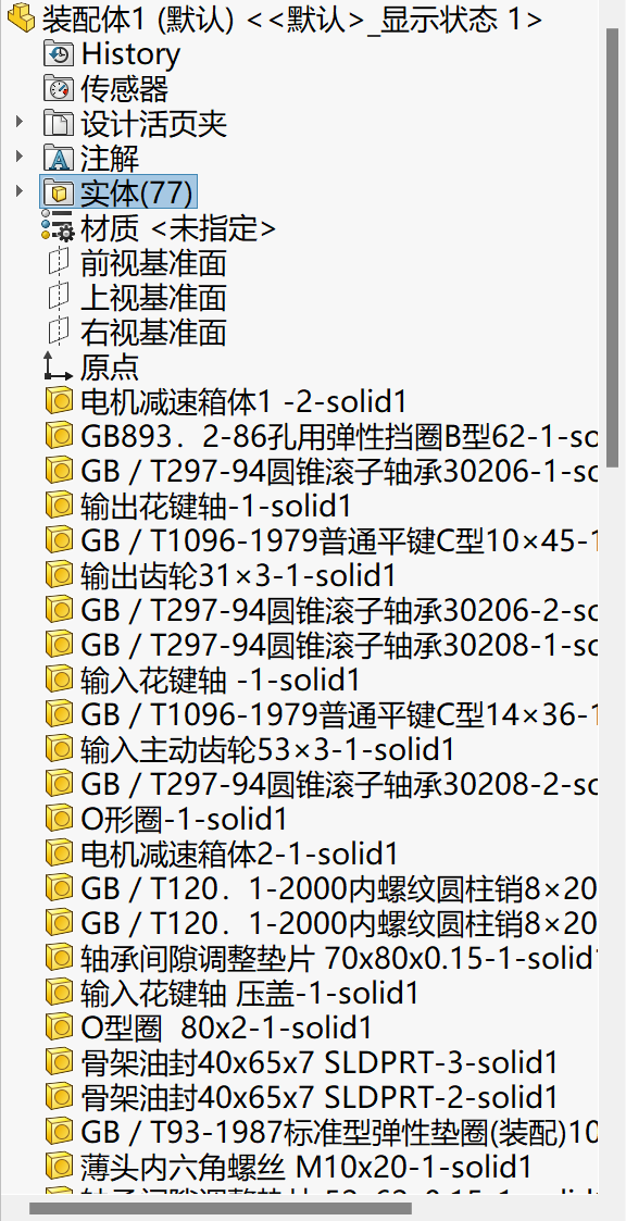

装配体另存为零件,怎么还有这么多零件,为什么不是一个实体

不用管,设置密度后称重记下。然后可以把内部的东西删除,旧留下一个最外层的壳,然后里面画图,拉伸,直到填满,记得选合并。称重减去前一个重量。算出来的结果减少一些就可以,毕竟不可能加满。比如加的是固体黄油类的,直接减半,如果是液体的,看情况,一般是加60%到80%。

我认为另存为零件后,建好基准面后,拉伸到实体,选择不合并。想把实体评估一下就可以了,但是拉伸到实体不成功!
