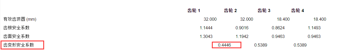

如图齿轮的齿根和齿面安全系数都超过了1,但是齿变形安全系数要 远远<1,(模数0.8,塑料齿轮)问题如下
①.这个齿变形安全系数是什么参数?会影响齿轮哪些性能?
②.齿变形安全系数<1要不要管它?
③.如果需要管它的话 应该是调整哪些参数可以提高它的安全系数?
④.为什么只有塑料齿轮有这个齿变形安全系数?而金属齿轮确没有?

塑料的弹性模量是钢的十分之一左右!
在齿轮受力分析时,塑料齿轮很多时候就不能简单的看做刚体或者小变形了,有些应该属于大变形。这个时候会因为轮齿变形导致啮合关系发生很大的变化,所以精确的考虑轮齿变形对啮合侧隙的影响就变得有必要,尤其是在温度较高的情况下。
这也是为什么材料齿轮的侧隙一般比较大的原因!

感谢大佬百忙之中回答我的疑问,看了您的解答我知道了为什么只有塑料齿轮有这个变形安全系数,也知道了它是什么参数、作用是什么以及会影响哪些性能。
那现在还有两个疑问还请您帮忙解答下!问题如下:
1..齿变形安全系数<1要不要管它?正常是在什么范围内是合适的?
2.如果需要管它的话 应该是调整哪些参数可以提高它的齿变形安全系数?
 楼主| 发表于 2024-7-11 09:34 | 显示全部楼层
有道理,那现在还有两个疑问还请您帮忙解答下!问题如下:

塑料齿轮材料的应力应变曲线决定了所允许的变形大小,不同材料应该不同;记得标准中有0.1*mn(尼曼)和0.07*mn(VDI ??? )的区别,这个应该是针对的是POM材料,考虑大的法向变形,变形由弹性进入了塑性(???)阶段的可能!明显和齿根弯曲应力也是关联的,所以肯定也不是孤立考虑的!
