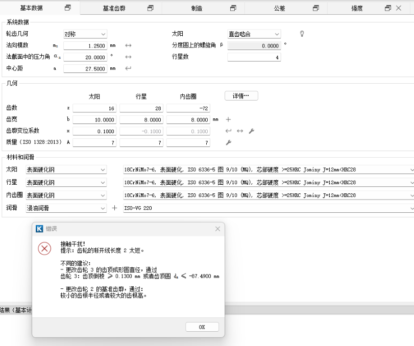

行星齿轮设计提示渐开线长度太短怎么改,求教大神
发表于 2024-6-3 15:43 | 显示全部楼层 |阅读模式

畫面不是有提示了
发表于 2024-6-4 14:39 | 显示全部楼层
按建议二 执行
发表于 2024-6-4 16:20 | 显示全部楼层
可能是翻译问题吧?
一般会出现在变位系数过小,导致齿数多的齿顶一段齿面,不会参与啮合的情况。
建议:
16             27             72
0.39      0.15072    0.30354
中心距27.5

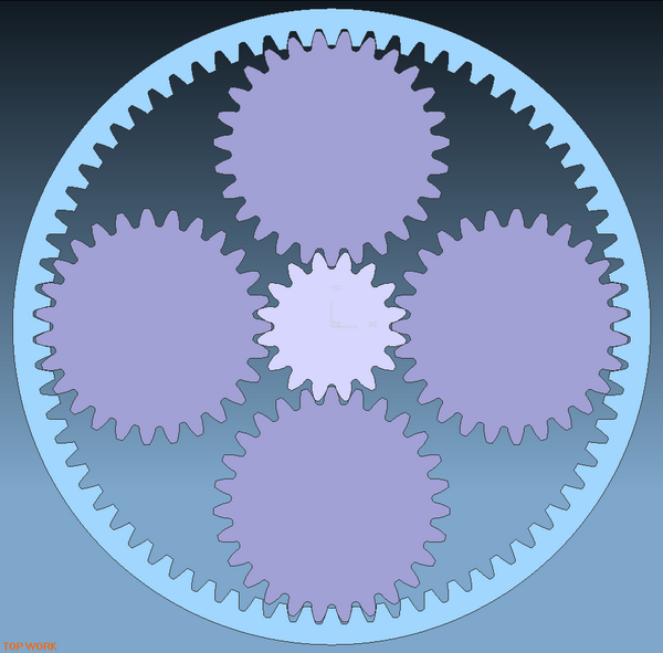

感谢,但我是四个行星轮,27齿行星轮会啮合吗
发表于 2024-6-6 18:05 | 显示全部楼层
没问题的:
