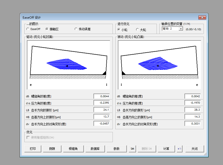

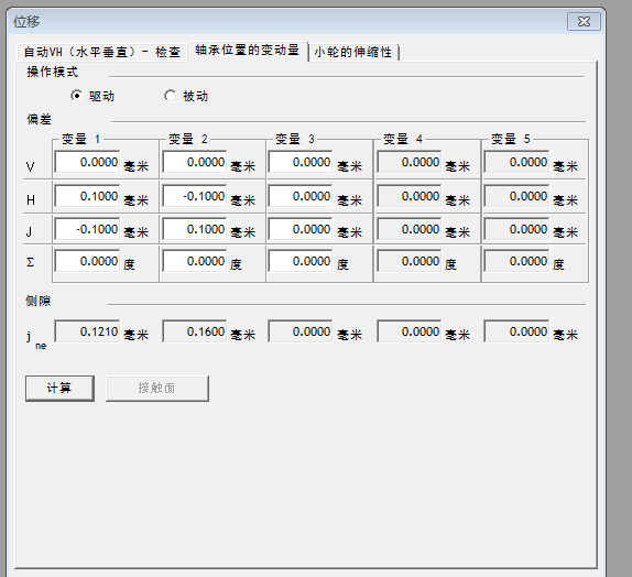

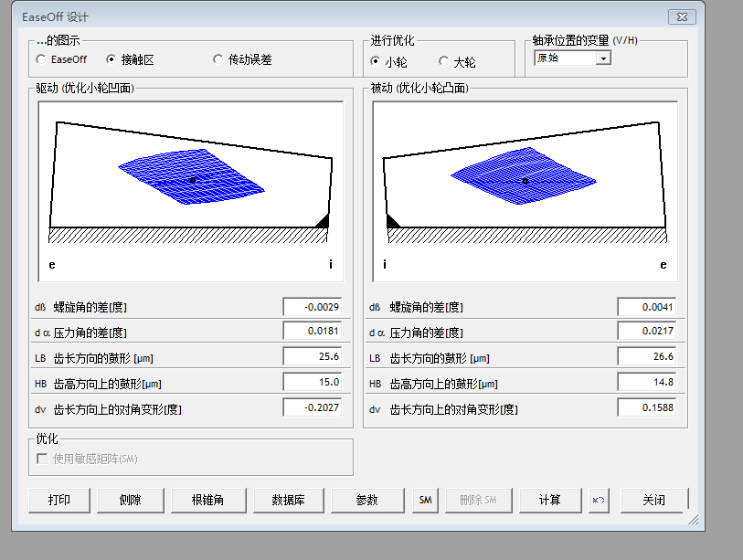

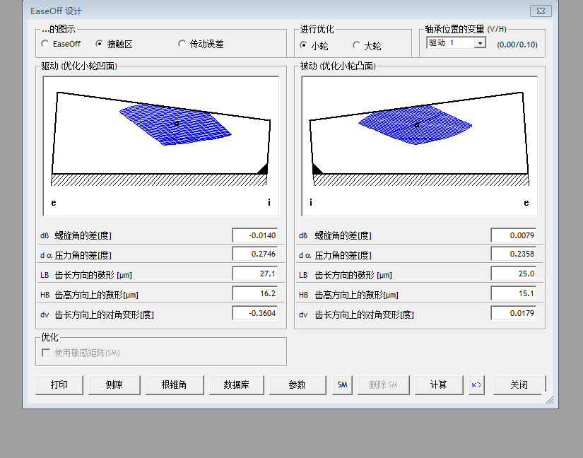

现在装配时轴承有游隙17丝
导致这个接触区老是跑来跑去
非常的不规则
请问有什么办法在不加垫子的情况下搞定这个问题
或者根据这个游隙应该怎么在后面加多少垫子
请指点
发表于 2024-6-3 12:14 来自手机 | 显示全部楼层
可以把印痕调成内对角,小刀盘设计,即便VH变化,印痕也基本是对角移动,不会齿顶齿根走

发表于 2024-6-14 15:47 | 显示全部楼层
你好,刚开始接触齿轮,图片是什么软件啊
发表于 2024-6-30 23:44 | 显示全部楼层
Kiki 发表于 2024-6-14 15:47
你好,刚开始接触齿轮,图片是什么软件啊
KIMOS
发表于 2024-10-15 15:43 来自手机 | 显示全部楼层
你好,刚开始接触齿轮,图片是什么软件啊
KIMOSS
发表于 2024-10-30 14:48 来自手机 | 显示全部楼层
你好,刚开始接触齿轮,图片是什么软件啊
KIMOS吧
