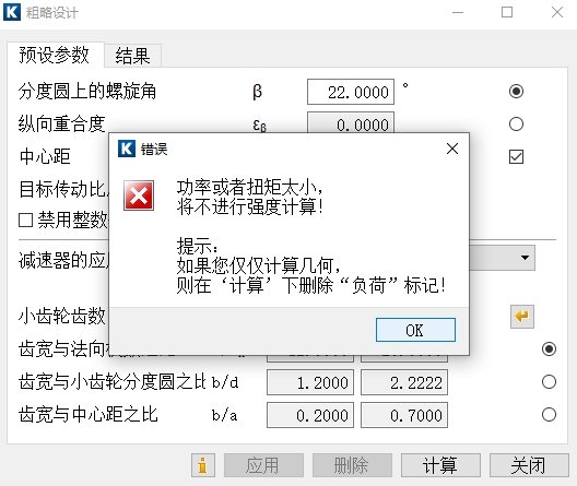

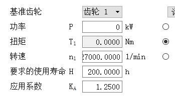

青云独步 发表于 2024-5-24 22:36 看软件提示,在上面菜单:计算条目下,勾选“负荷”即可
攻城狮 发表于 2024-5-26 21:45 恩,就是计算菜单里面把那个负荷前面的√去除就行了

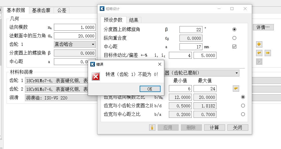

攻城狮 发表于 2024-5-29 19:27 你这是粗略设计啊,你随便点个例子,然后去除强度前面的勾,再试试
