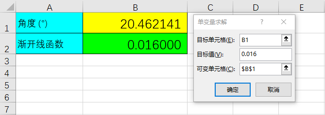

发表于 2024-5-18 18:53 | 显示全部楼层
太复杂啦。极简风格如截图,单变量求解渐开线函数,给定目标值,角度为可变量。

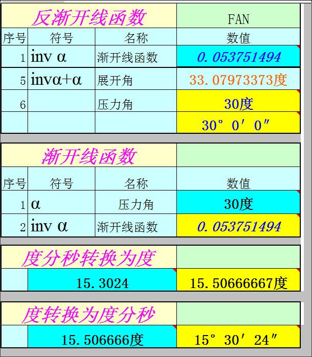

太复杂啦。极简风格如截图,无需单变量求解渐开线函数.

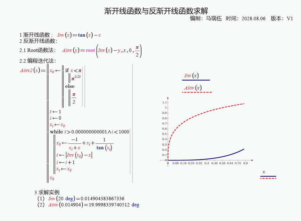

发表于 2024-8-6 08:50 | 显示全部楼层

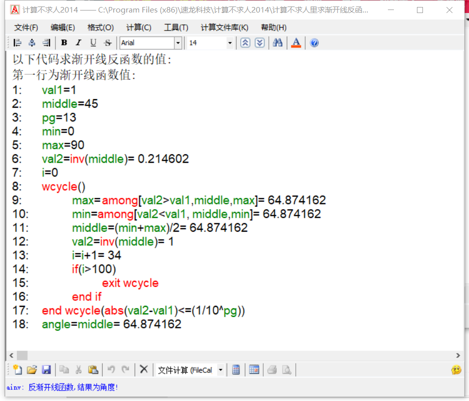

用最简单的MathCAD来求解吧
别用Excel了。
用数学软件,可以将函数用到其它计算中,与编程是一个道理。定义一次,就可以重复使用!

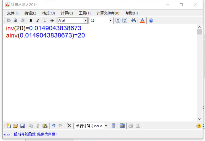

不如用国产软件,计算不求人 ,啥都能自己搞定。
发表于 2024-8-6 22:35 | 显示全部楼层
在计算不求人软件里,想自己编写计算工具也是很方便快捷的,写什么就能计算什么。
