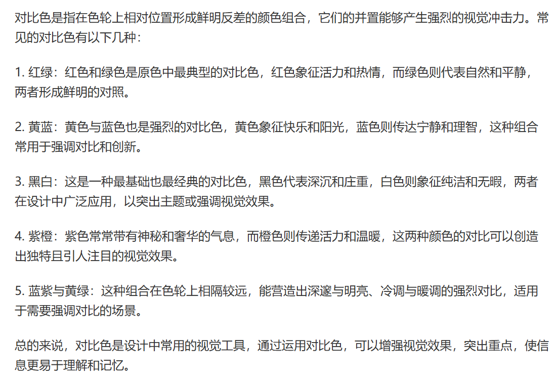

发表于 2024-8-10 04:50 | 显示全部楼层
对比色环图中相差180度的二种颜色
倒如红与绿,白与黑
然后旋转其中的一个齿轮,当刚接触到齿面后,停止旋转,精细检查重叠的位置最大重叠厚度
然后根据传动的运动规率设置相应的速度,或者平移的速度,得到在动态中均匀变化的“接触区”
