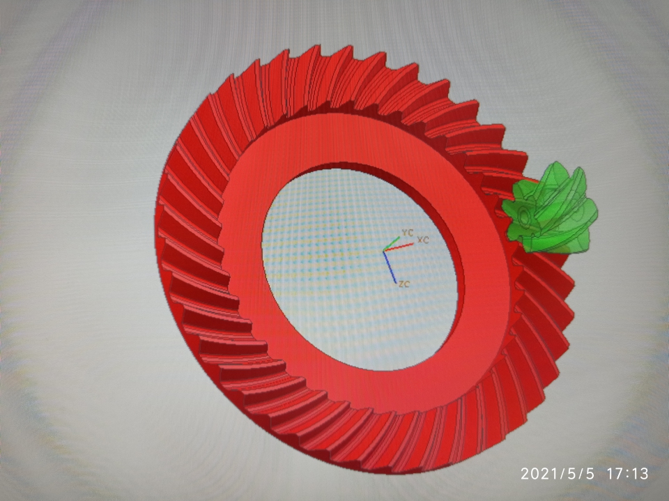

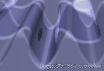

类似这些大神的这种。 不太会设置,我想观察啮合区域情况。谢谢,在UG里怎么设置

把其中一个零件初位移更改为0.005°应该就可以了

把UG里面的分辨率调高就可以了
