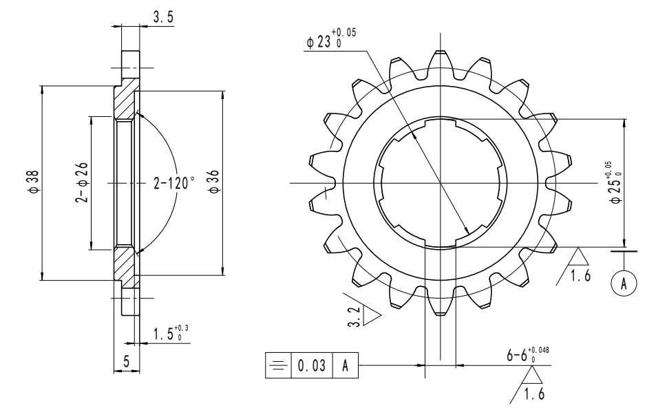

 楼主| 发表于 2024-5-20 11:11 | 显示全部楼层
就是这个零件的简图,拉削部位厚度3.5mm
发表于 2024-5-20 17:52 | 显示全部楼层
这是矩形花键,理论上拉削加工要有3齿接触才稳定,3.5MM只能一个齿接触,所以不稳定抖动。2件或3件一拉,导向与内径配合好。
发表于 2024-5-21 13:13 | 显示全部楼层
同意楼上的说法建议几个一拉
