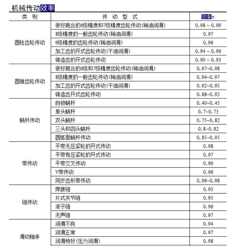

被困扰的减速机效率输出问题,电机端一直要求多级减速箱的效率要达到90%以上,各路大师有什么好的看法,据了解减速机的效率一般取单级85左右,

按照摩擦系数,可以理论计算出来,外啮合与内啮合效率不同

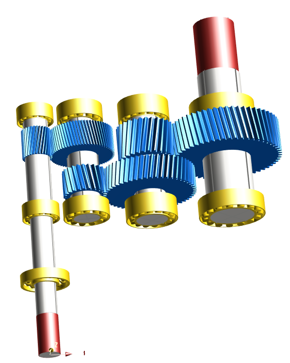

发表于 2024-6-27 10:02 | 显示全部楼层
wq888990 发表于 2024-6-17 22:02
大师,怎么算来的,0.995,
KISSSOFT中可以计算。

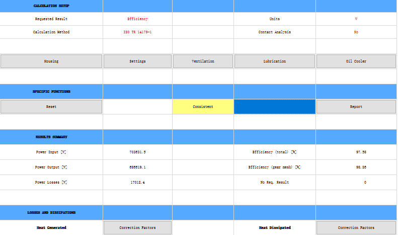

发表于 2024-6-27 10:27 | 显示全部楼层
sunkun0517 发表于 2024-6-18 09:09
大师,请赐教,你在什么减速机上效率是0.995
可以用ISO TR 14179-1进行计算。
发表于 2024-6-27 13:59 | 显示全部楼层
计算
计算结果
