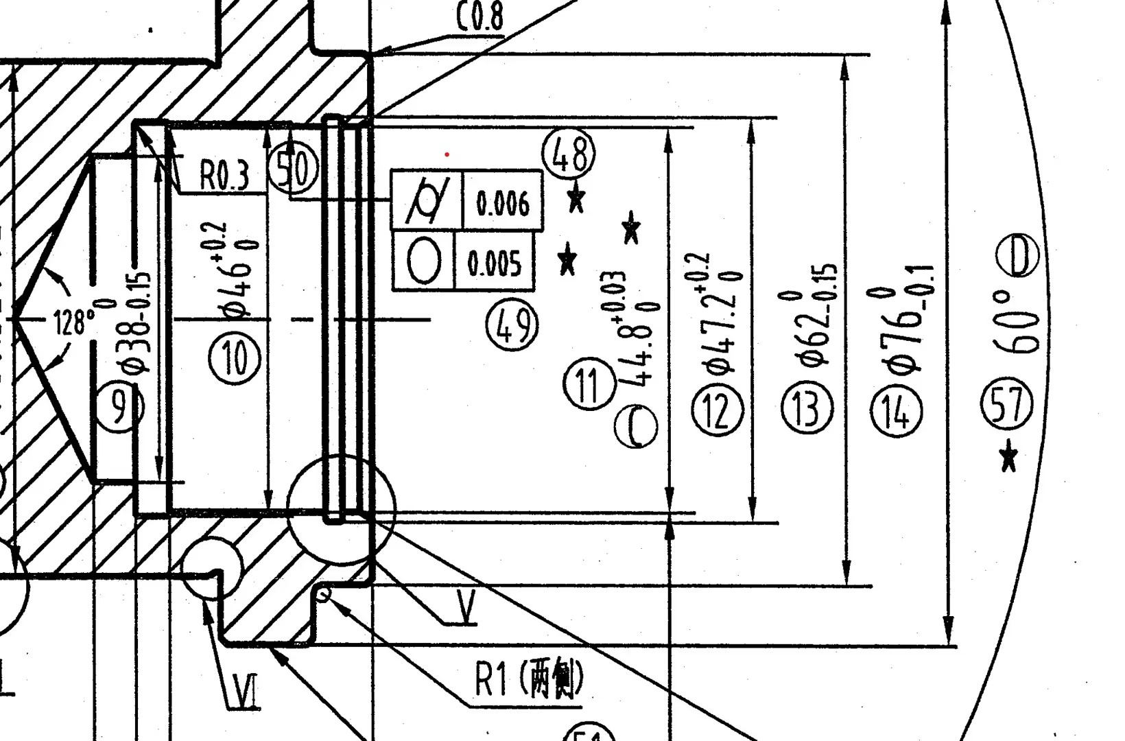

一输入轴底孔倒角60°精车加工出现批量错误车成120°!
发表于 2024-5-11 16:50 | 显示全部楼层 |阅读模式
图示中的57号尺寸!应为60°,但实际加工批量做成了120°。
后续需要滚外花键、磨外圆!该如何挽救??

把顶尖磨成120的

量大,现阶段确实已经尝试120°顶尖
