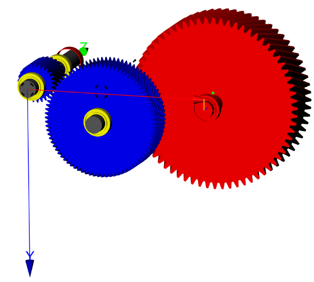

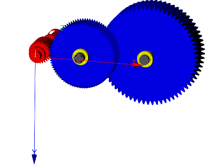

如下图所示,在kisssys界面中将轴的空间位置设置好,是一个三角形布置(图1),然后点击计算后三根轴又自动调整到水平直线上(图2),是怎么回事啊?如何调整到图示的三角形位置呢(图1)?

发表于 2024-5-9 21:07 | 显示全部楼层
这个不复杂。可以调整轴互相的位置关系,是平行轴通过定位轴坐标搞定。
直交轴都可以(差速器)
发表于 2024-11-14 09:43 | 显示全部楼层
楼主,有解决吗,在线等
发表于 2024-12-25 12:06 | 显示全部楼层
选中轴,属性里面选对话,调整轴角度就可以了
