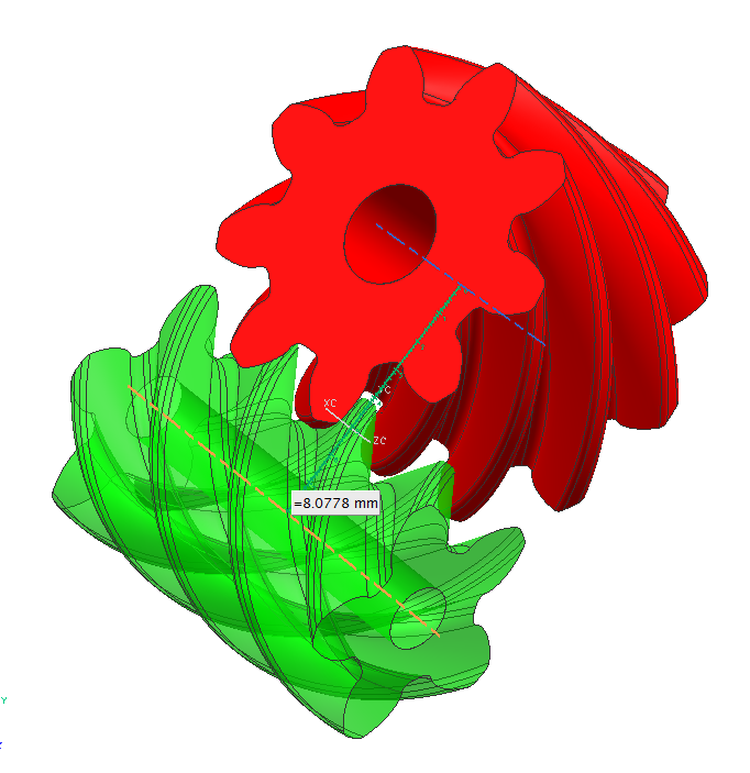

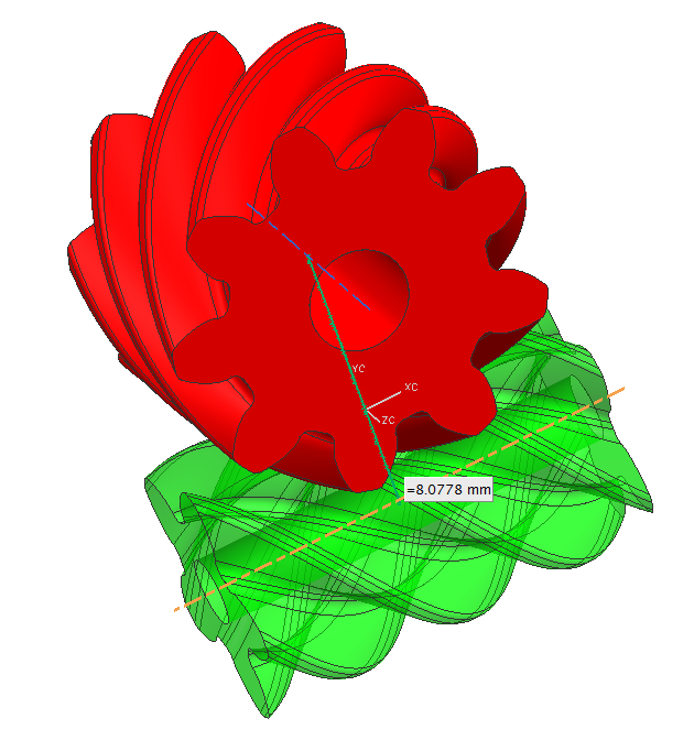

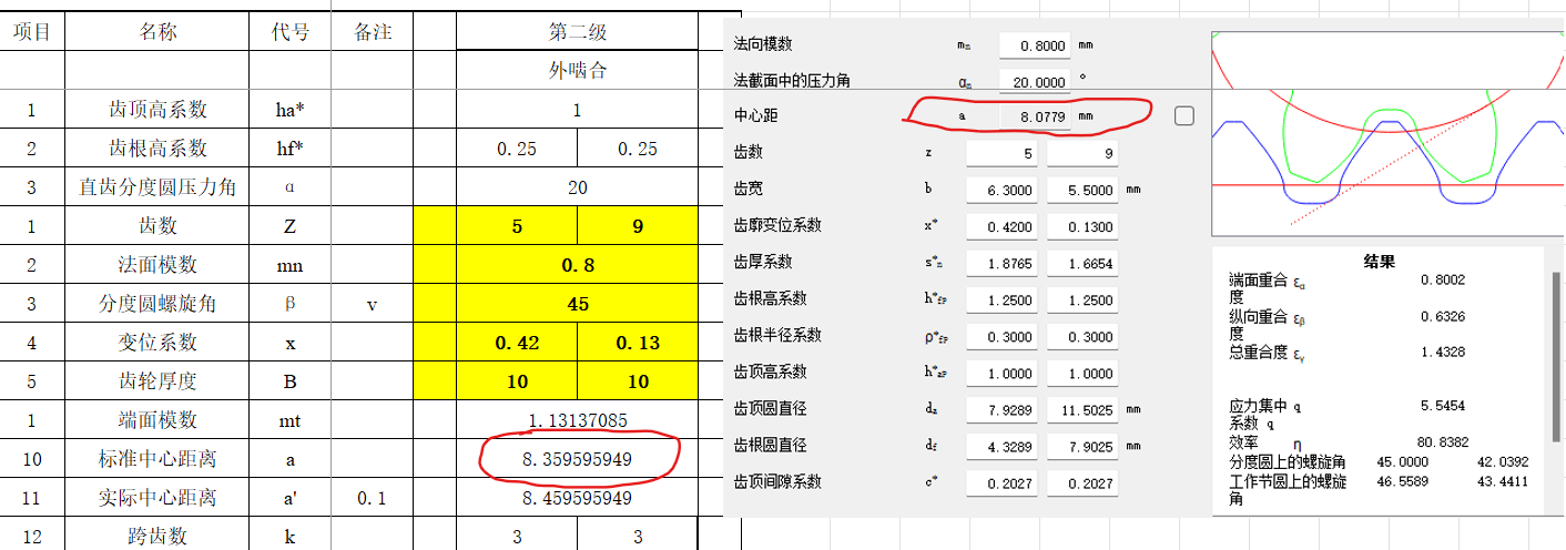

用KS计算一对90°交错的斜齿轮啮合如下,中心距为8.0779,
公式校核时候为8.35,比KS计算出来的大,实际实物做出来时候是和公式计算一致的,是软件出问题了吗,还是我理解上出错了

要相信,KS还不至于在中心距这类 大是大非 的参数上出错的。

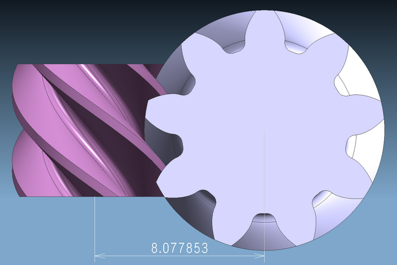

KS明显采用的是中心距最紧凑的节圆相切法为计算基础的,节圆半径之和=中心距,节圆螺旋角之和=90°。
简单做了一下,计算及模型都能跟KS吻合。
顺手上传此无侧隙UG模型文件供参考:

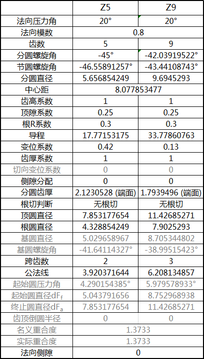

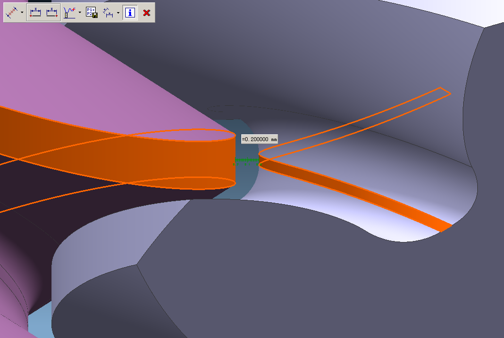

只是,不明白KS为何没有把 齿顶减低系数 加入齿顶圆直径的计算中?
两轮有0.42、0.13的正变位,只有加入齿顶减低系数0.047297872,才能使得顶隙=0.8*0.25=0.2。
而根据楼主显示的KS计算图片中的外圆直径来计算,顶隙只有0.162161702。

计算上是OK的,是做这个45°齿轮时候和之前的不一样,说明一下:
之前做一般螺旋角的塑料齿,按照KS计算的结果上,公法线上,公差按照(-0.05,-0.1),来留侧隙,啮合上没有问题,
这个45°的齿按照相同的操作啮合上表现不一样,实际结果是没有侧隙,甚至偏紧,实际的解决方式是减小齿厚,也就是降低公法线基准尺寸到(-0.2,-0.25)侧隙OK,箱体中心距实测确认过OK,是这块有些不理解了。

KS明显采用的是中心距最紧 ...
顶隙0.16OK,图片里的0.2是系数,乘以模数是0.16

齿顶高系数1,齿根高系数1.25,不言自明的顶隙系数就应该是0.25。
KS标明的顶隙系数0.2,其实与两轮变位系数相关,圆整了一个数值。
变位系数变了,顶隙系数会跟着变。
这是没有计入 齿顶减低系数 造成的。

KS第二页有个齿顶系数没有贴出来,
有个问题不理解,原理上的,应该是我的问题,帮忙看看:
图片里的分度圆直径,是根据齿数,模数,螺旋角计算来的,是理想中的斜齿轮的参考圆,
为什么两个齿的变位系数没有参与到中心距的计算中呢?
想象一下,两个齿的变位系数都加大到1,中心距还是不变的话,两个公法线都会变大,会卡死了,
我的理解是中心距是用两个齿的分度圆加上变位系数的作用来计算,
给指导下这里面是哪里理解有问题了。
自己理解了哈,理解半天也不如动手算一算
