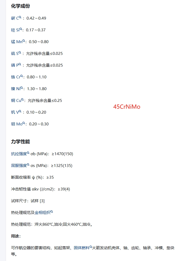

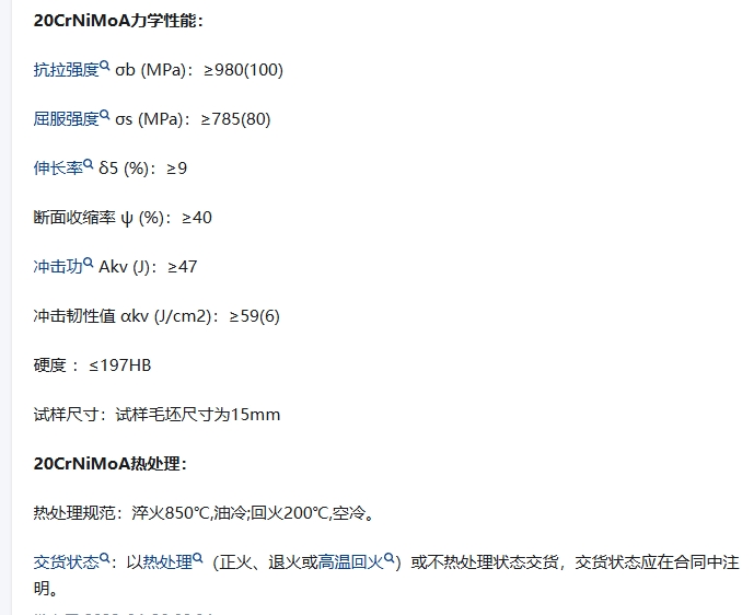

如题,最近换用了材料做了一批齿轮轴,轴径70mm,当时以为可以和平时用的20CrNi2MoA一样的热处理工艺,走的是渗碳淬火加200度低温回火,结果芯部打硬度发现很高,有接近HRC50,磨外圆时产生几段裂纹,根本不能用。
问热处理厂家,也说不上来个子丑寅卯。所以想上来求教大佬们,这个钢材是不是不好渗碳淬火,如果我还想用这种材料,有没有好的热处理工艺。我们是偏重载,齿轮表面硬度需要有HRC58以上,芯部40以下。谢谢,网上这方面的资料也不太好找,对这种材料及热处理都是门外汉,还请不吝赐教。

看了下化学成分,属于中碳钢,不适合渗碳,比20CrNi2MoA硬,可以渗氮处理,回火温度460
