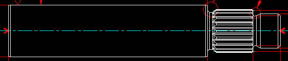

有一产品轴带花键和螺纹,想知道哪家可以帮忙制作、生产。
发表于 2011-3-3 08:54 | 显示全部楼层
批量大的话,自己买设备。试制的话就不要冷轧了,刀具费钱。外协加工刀具还是要自己买的。
 楼主| 发表于 2011-3-3 09:00 | 显示全部楼层
量不是很大,一年最多30k~50k。
退刀槽由于结构限制,比较小,不适合铣制。

什么材料的?适合退火,磷化,皂化再用冷挤压不?
发表于 2011-3-3 22:00 | 显示全部楼层
放一个全图,太小看不到细节

模数1,齿数19,压力角30,精度7级
