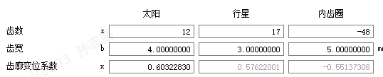

发表于 2024-3-21 15:04 | 显示全部楼层 |阅读模式
理论重合度1.098 但是中心距供应商只能做到±0.02,有效重合度最低在0.9左右 这样是否有问题
行星数 4 模数0.2
发表于 2024-5-24 23:36 | 显示全部楼层
理论上确实不太好,这样的配齿。但是这样的配比,可能是为了得到某个减速比。。。
发表于 2024-5-25 12:26 | 显示全部楼层
楼主做出来了吗,效果怎样?
发表于 2024-5-25 18:06 | 显示全部楼层
适当加大太阳轮  行星轮  顶圆直径.
 楼主| 发表于 2024-5-27 08:46 | 显示全部楼层
鹊踏枝 发表于 2024-5-25 12:26
楼主做出来了吗,效果怎样?
更改了齿顶高、齿根高系数,增大了重合度,目前测试效果还算不错
FES123 发表于 2024-5-25 18:06
适当加大太阳轮  行星轮  顶圆直径.
是的 我们这边适当增大了齿顶高系数 得到的样品效果还算不错
发表于 2024-5-31 14:24 | 显示全部楼层
最后的重合度到多少了呢?
 楼主| 发表于 2024-5-31 15:45 | 显示全部楼层
胖胖说 发表于 2024-5-31 14:24
最后的重合度到多少了呢?
1.19+ 有效重合度最小值1.041
