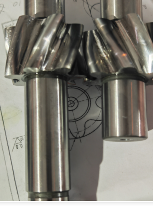

全圆弧油泵齿轮
发表于 2024-3-21 14:32 | 显示全部楼层 |阅读模式
成形磨齿加工  设备销售   试制打样施 13023326555
成品磨削
成品磨削
毛坯试制硬开
毛坯试制硬开

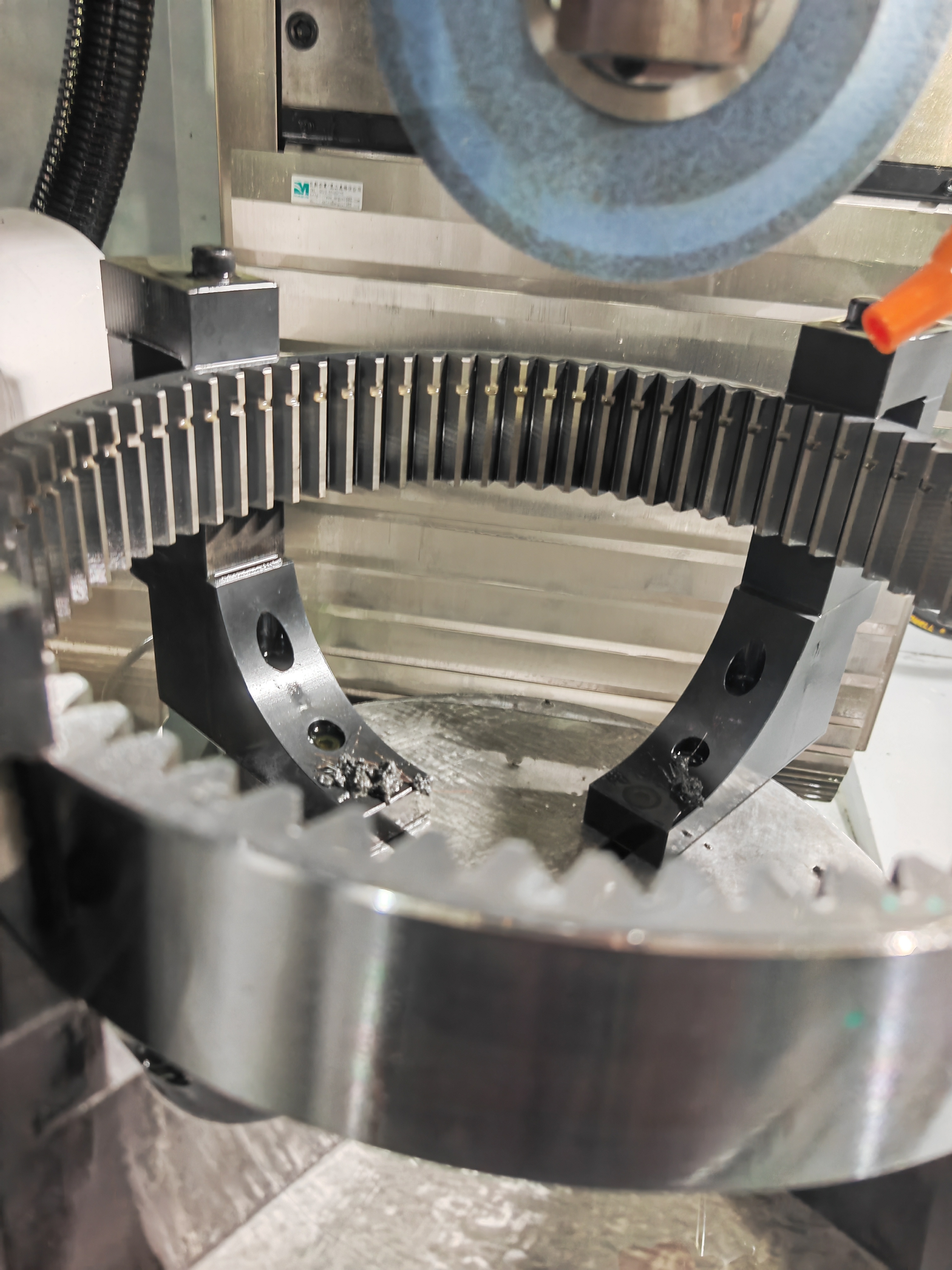

内齿磨削
内齿磨削

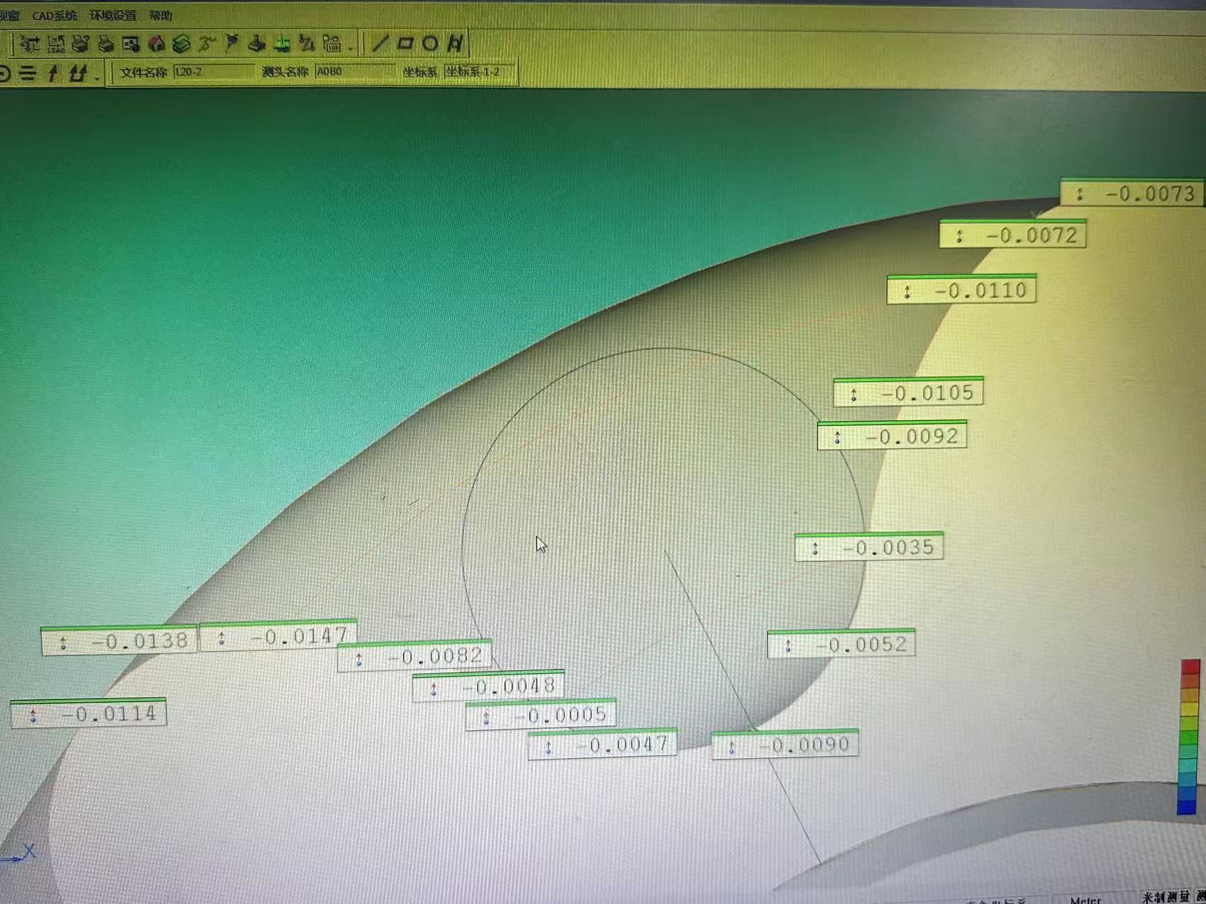

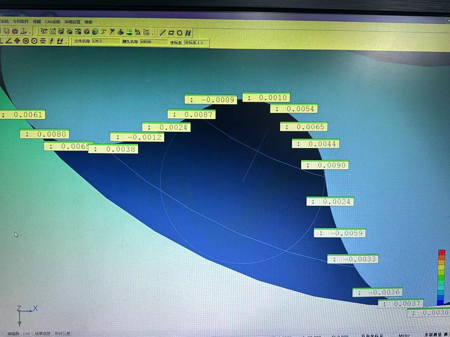

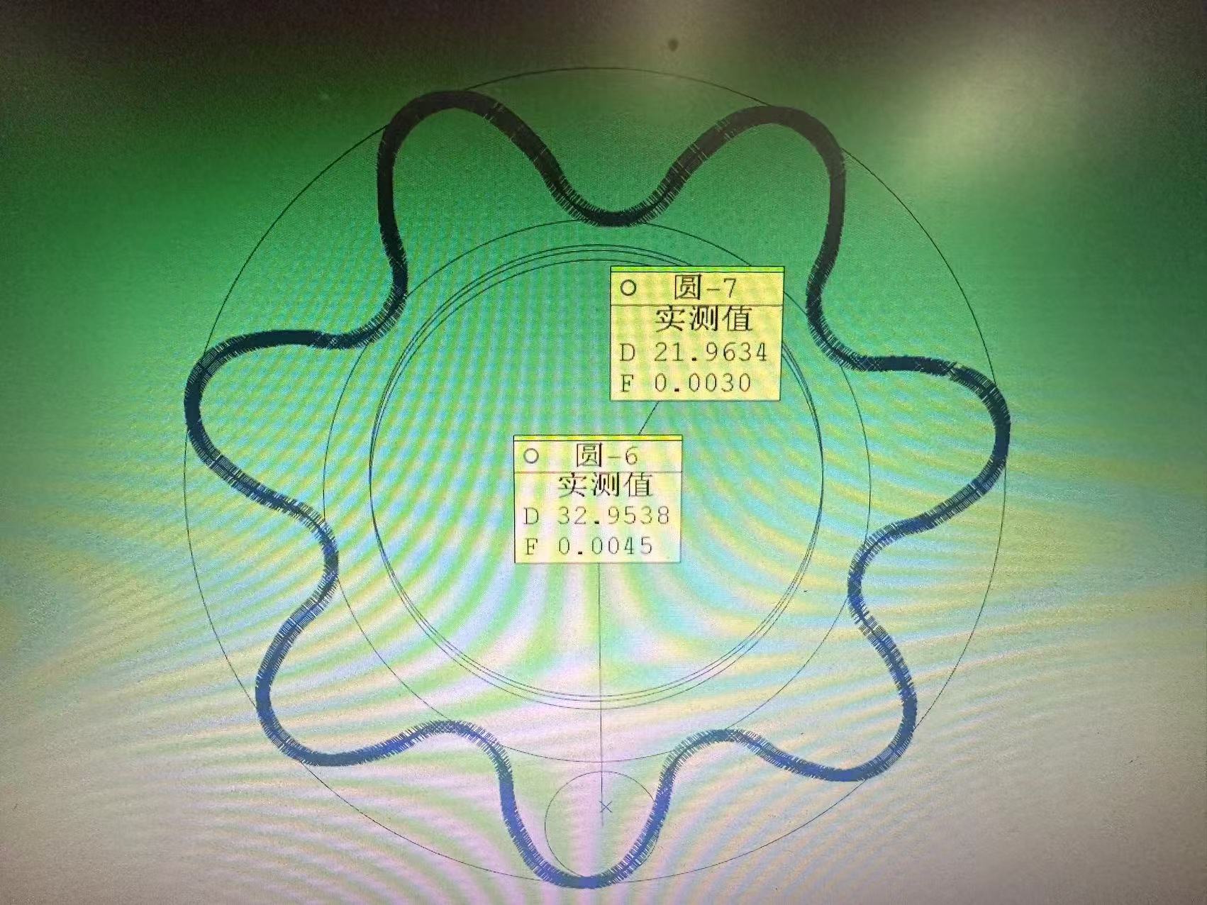

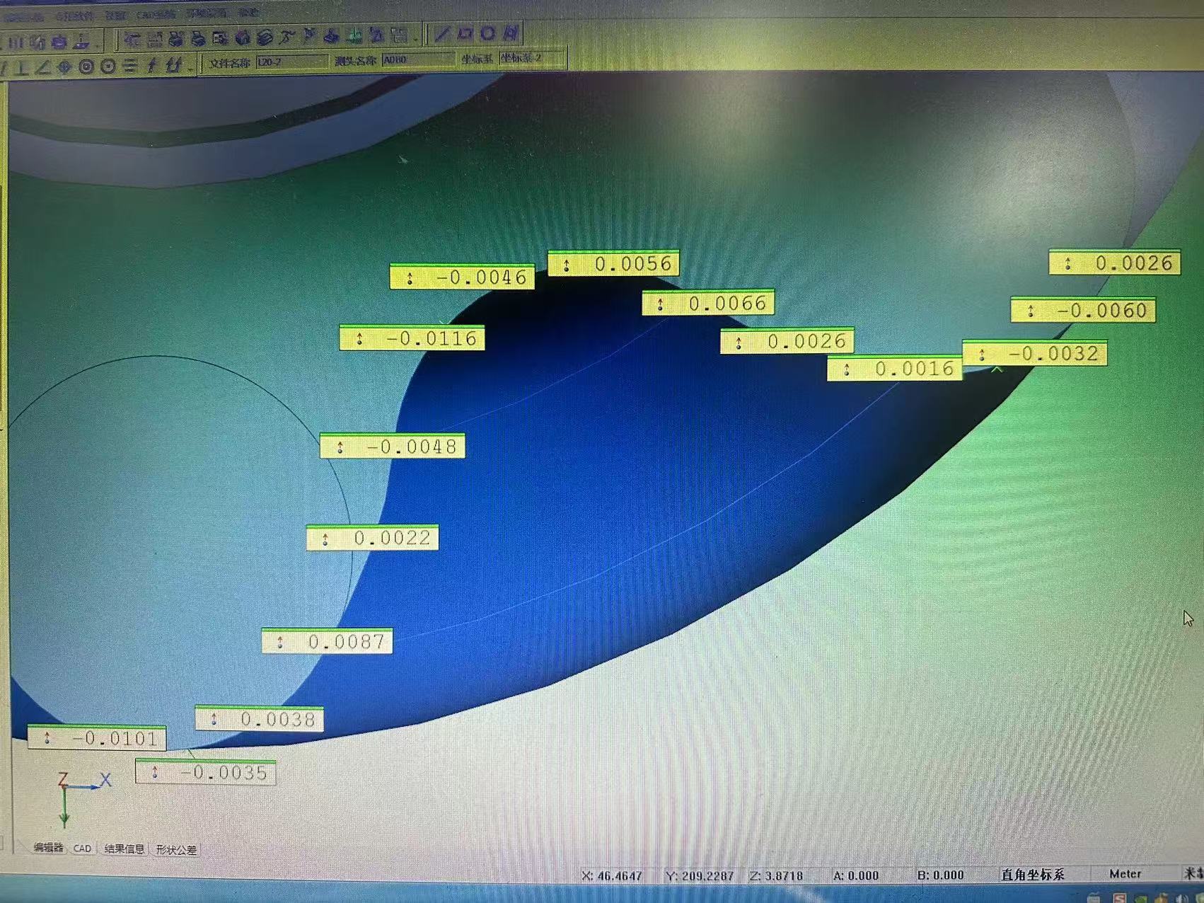

 楼主| 发表于 2025-1-7 11:50 | 显示全部楼层
全圆弧油泵齿轮三坐标根据三维模型检测报告
整体轮廓度
整体轮廓度
