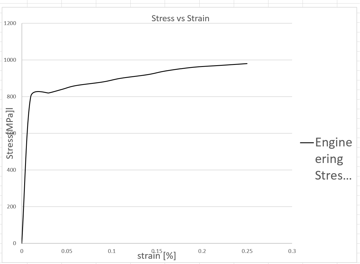

发表于 2024-3-18 10:13 | 显示全部楼层 |阅读模式
应力应变曲线(参考)

一张截图,要说明什么那?
没看懂楼主的目的,应力应变曲线都是很常见的!
 楼主| 发表于 2024-3-18 11:15 | 显示全部楼层
配合上一贴的差速器行星轴弹性销

金属材料的应力应变图说明了该材料在正常热处理后可能会具有较高的屈服强度,但通用的材料应力与总交变循环下的总循环次数,具有近似双曲线的特征,也就是在使用中,材料尽管在材料的屈服强度以内,总循环次数也是工作最大应力的函数,越接近屈服强度点,允许承受的循环次数越低,只有当工作循环的最大应力远远小于最大屈服应力时,允许的工作次数才增加的非常厉害,韧性材料和脆性的变化规律有统计学上的相似。在设计产品时,经过有限元软件的分析,可以得出通用的应力大小与总循环次数的一个曲线图,设计人员把工作时的正常应力计算出来后,会自动根据应力与总循环次数图,给出预期的寿命图。这就是初始设计的依据,我们希望的是较低的工作应力和较多的循环次数,以达到零件的可能的寿命。
