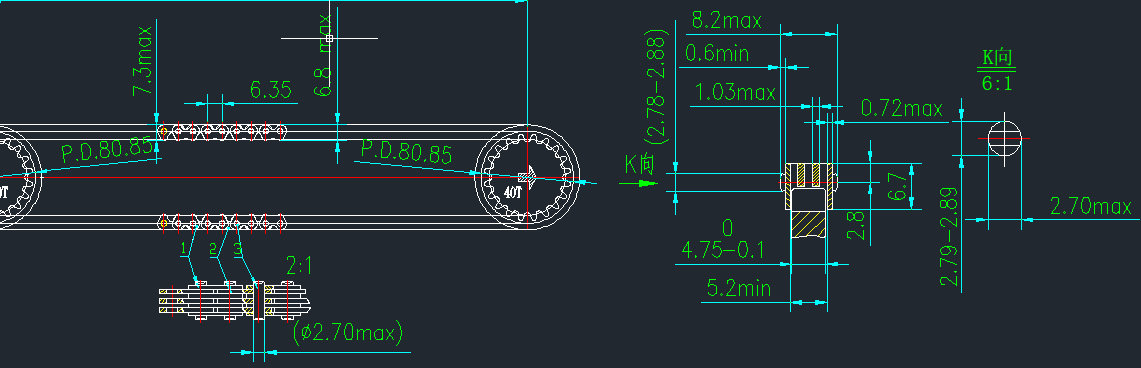

 楼主| 发表于 2024-3-9 09:24 | 显示全部楼层
 楼主| 发表于 2024-3-9 09:28 | 显示全部楼层
测量出来的压力角大约是31.5°,我现在只有测量的尺寸。测量的对不对不知道怎么通过计算来验证

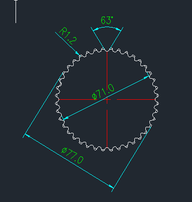

 楼主| 发表于 2024-3-9 09:36 | 显示全部楼层
 楼主| 发表于 2024-3-9 09:38 | 显示全部楼层
chiart 发表于 2024-3-9 08:12
压力角是30度,通常大等于26齿为30度,小于26齿为31.5度。齿顶、齿根直径计算需要内链片的相关尺寸过行匹 ...
老师,请您看看上面的图片,帮我验算一下测量的数据是否准确,实际算出来的齿顶圆、齿根圆是多少?
