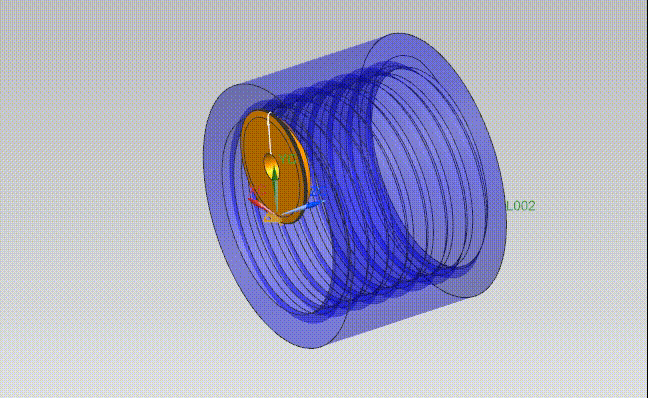

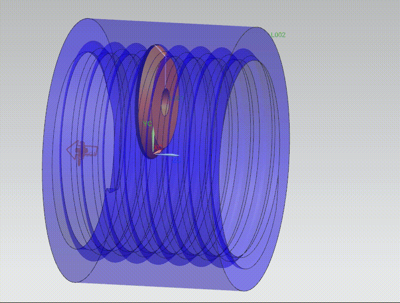

发表于 2024-3-7 16:50 | 显示全部楼层 |阅读模式
不过UG还是用的不太熟练,模型不够精确
发表于 2024-3-7 17:28 | 显示全部楼层
刀轴与螺纹轴平行,相当于梳齿刀对吧?
 楼主| 发表于 2024-3-8 08:04 | 显示全部楼层
woodee 发表于 2024-3-7 17:28
刀轴与螺纹轴平行,相当于梳齿刀对吧?
您好,这个是个螺纹铣刀,这个槽型是两条直线加一段圆弧,两条直线角度不同
发表于 2024-3-8 20:59 | 显示全部楼层
计算出三针棒间距,用模型来证明其精度等级。
