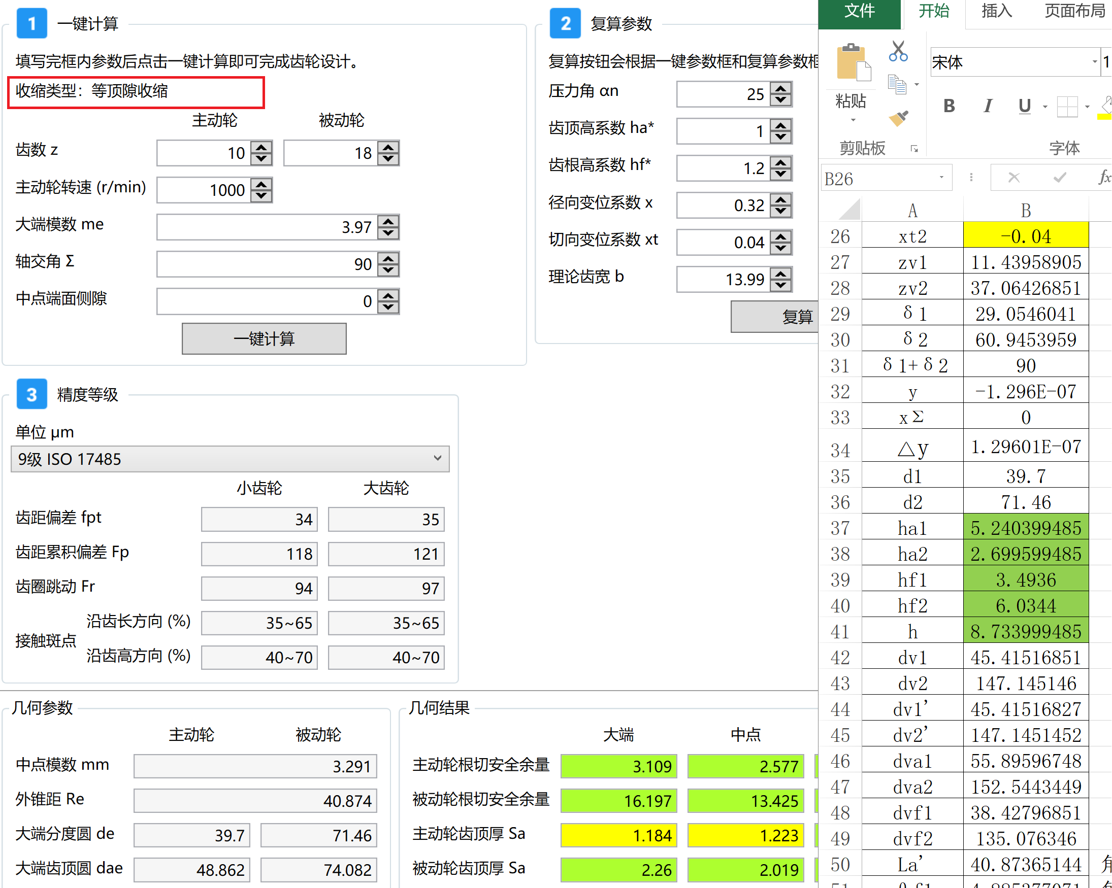

再发一贴,各平台上最基本的直齿锥齿轮计算,常见的等顶系收缩齿,其结果均是不等顶系
发表于 2024-2-29 08:57 | 显示全部楼层 |阅读模式
如:实际是
齿顶高(ha)
5.37
2.8
全齿高(h)
8.87
齿根高(hf)
3.49
6.03

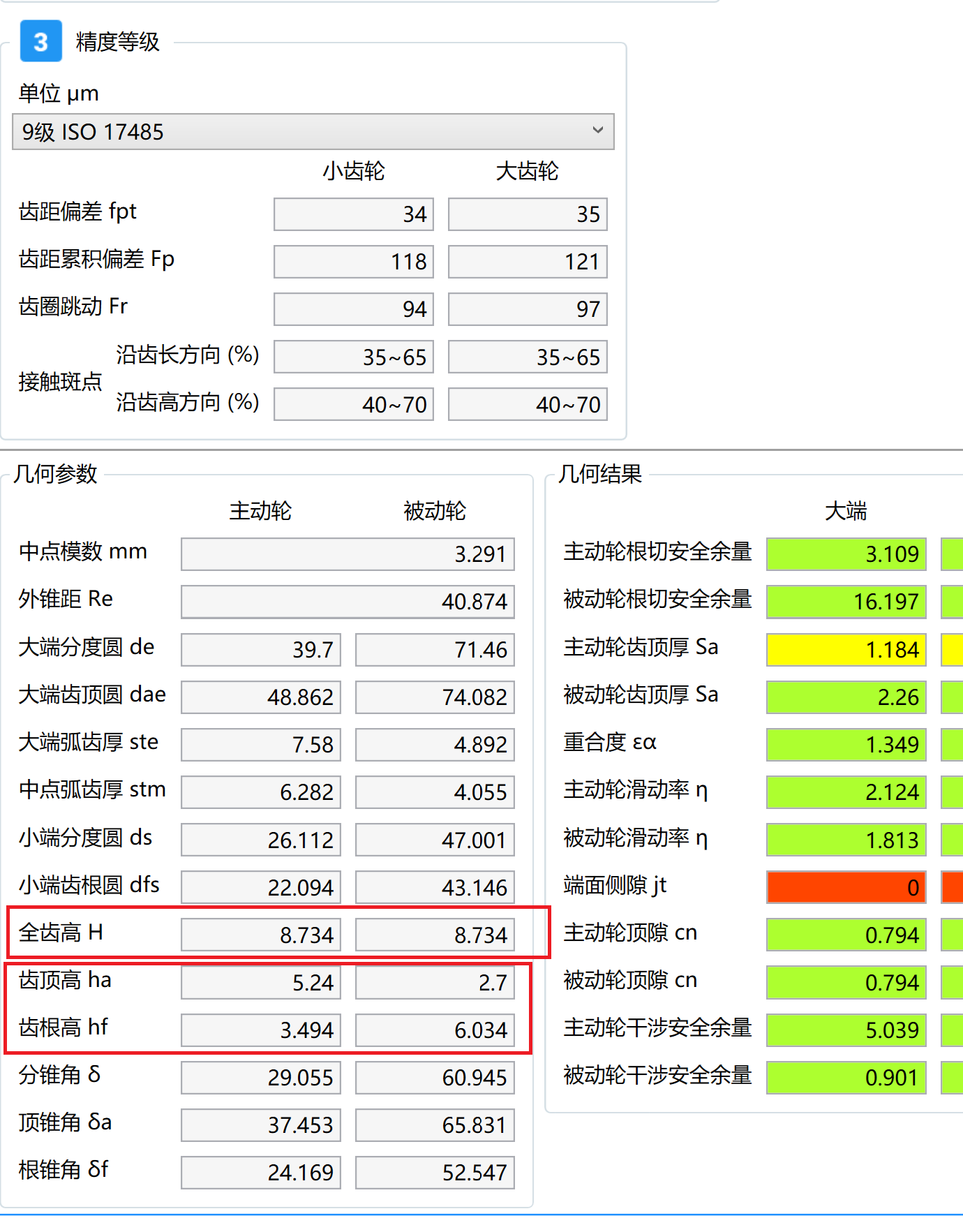

发表于 2026-4-6 15:15 | 显示全部楼层

然后我们看你提供的参数:
齿顶高(ha)
5.37
2.8
全齿高(h)
8.87
齿根高(hf)
3.49
6.03
5.37+3.49=8.86
2.8+6.03=8.83
齿轮全齿高也不一致。然后这个8.87也不清楚怎么来的。
然后根据顶隙为齿根高-配对齿轮齿顶高算:
3.49-2.8=0.69
6.03-5.37=0.66
好像也不一样。
我们etagear的锥齿轮公式来源就是《机械设计手册》,定义也按手册来的。
你的等顶隙定义明显和手册有差别,然后全齿高定义好像也不一样。不知道能否告知你的公式的来源?

然后看你贴图,excel的齿高计算结果和软件计算结果是一致的。
如果各平台上错的一致,那你觉得是只有你一个人对,各平台错的而且错的一模一样的概率大?还是各平台是对的,你是错的概率大呢?
