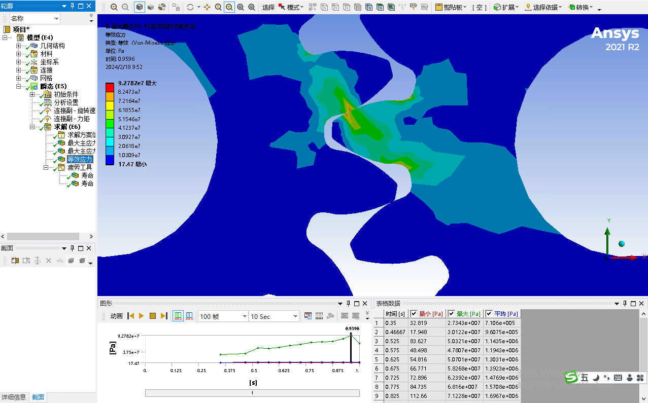

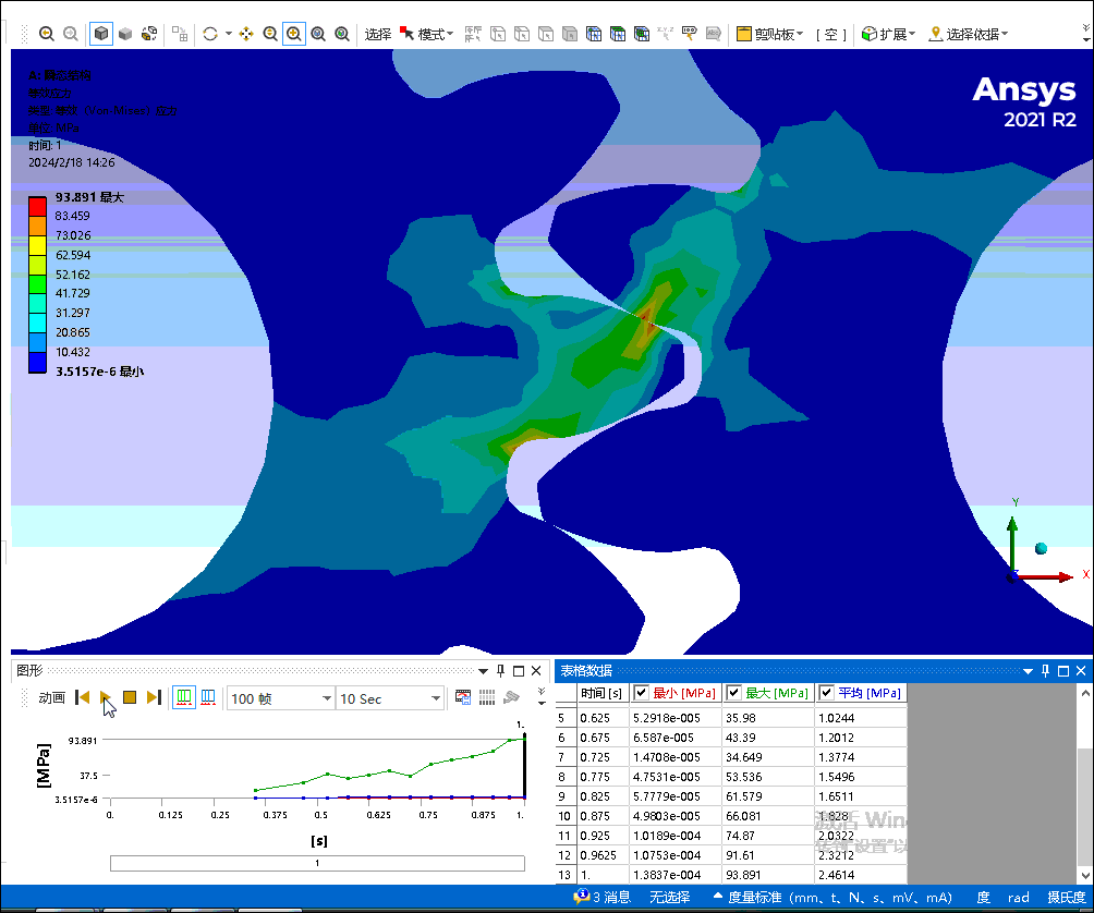

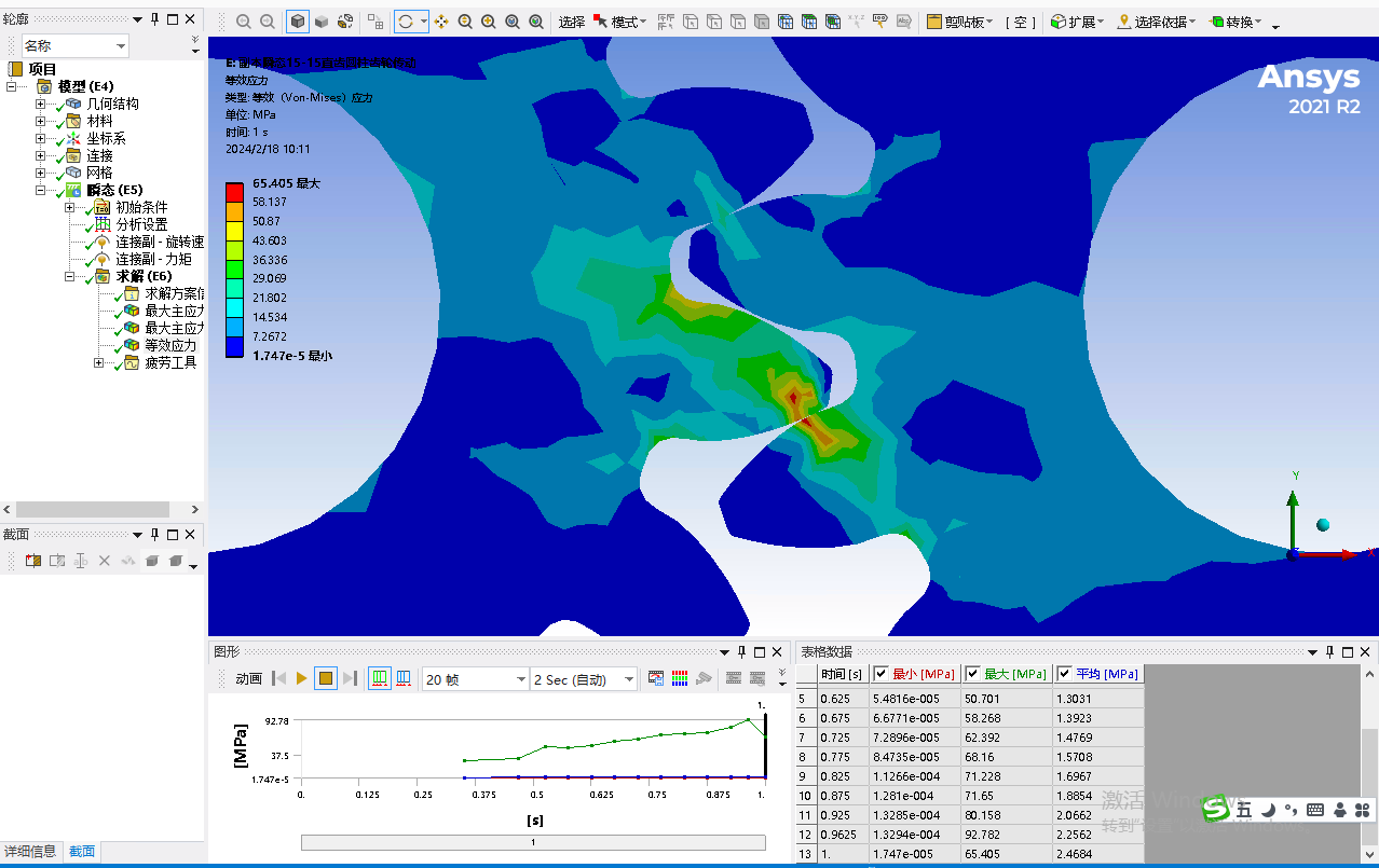

发表于 2024-2-25 20:37 | 显示全部楼层
直齿圆柱齿轮在有限元分析中可以看到的图象:
发表于 2024-2-25 20:38 | 显示全部楼层
