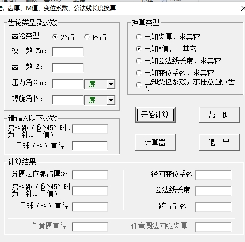

发表于 2024-3-8 17:02 | 显示全部楼层
人家要换算的程序,你们让楼主看标准,服了
齿厚换算.zip
12.97 KB, 下载次数: 31, 下载积分: 齿轮币 -2 枚
 楼主| 发表于 2024-3-9 08:03 | 显示全部楼层
有缘相见,非常感谢

发表于 2024-3-20 10:31 来自手机 | 显示全部楼层
,还是你靠谱
