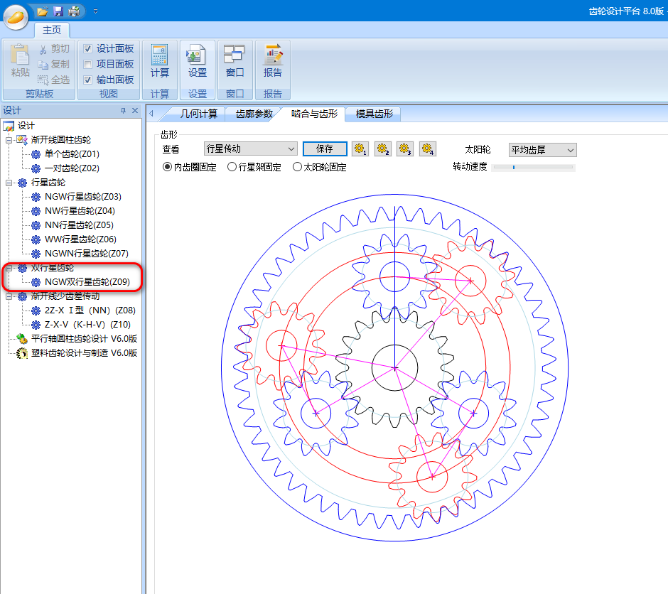

双行星轮结构运动仿真计算
发表于 2024-2-8 20:25 | 显示全部楼层 |阅读模式
具有两组行星轮结构运动仿真
发表于 2024-2-15 21:21 | 显示全部楼层
这是换向行星机构啊
 楼主| 发表于 2024-2-16 09:00 | 显示全部楼层
对的
发表于 2024-2-16 21:51 | 显示全部楼层
为了改变旋转方向,增加几个行星轮,不经济啊?请问具体怎么考量的?
 楼主| 发表于 2024-2-17 09:08 | 显示全部楼层
某些特殊的要求需要改变旋转方向,舍弗勒有一款行星齿轮差速器了解下,就是这么应用的,行星齿轮的个数可以根据需求具体选择。
发表于 2024-2-22 14:09 | 显示全部楼层
shiyufeng001 发表于 2024-2-17 09:08
某些特殊的要求需要改变旋转方向,舍弗勒有一款行星齿轮差速器了解下,就是这么应用的,行星齿轮的个数可 ...
单星和双星的差异使得,太阳轮和内齿圈的速度(NGW-转架固定的情况下)方向变化,我建模时直接把传动比的符号改掉!请问楼主是做哪方面工作的?

发表于 2024-2-26 17:00 | 显示全部楼层
这种属于NGW型正号机构,减速比不是加1,而是减1了!
主要目的是为了换向,让输入与输出轴同转向!
例如下面的例子:
