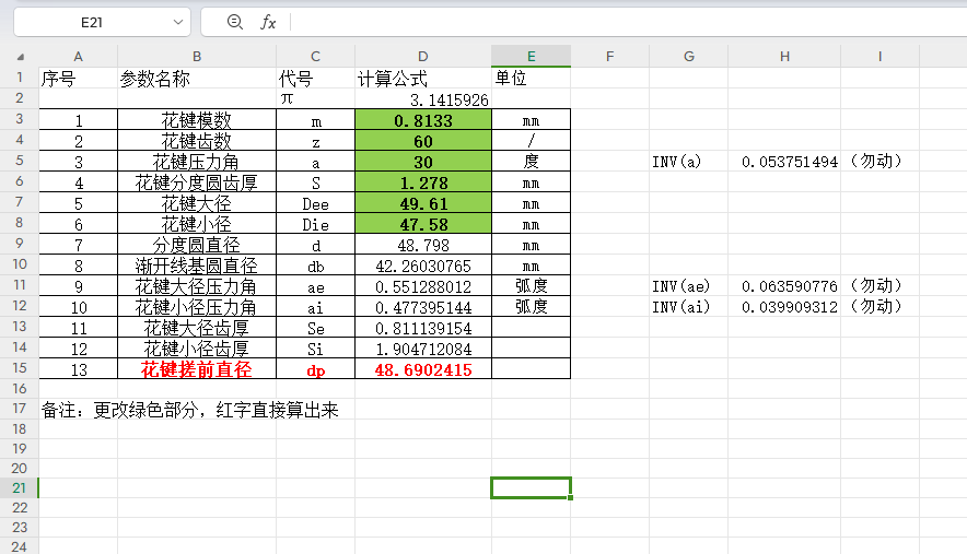

发表于 2024-3-14 10:59 | 显示全部楼层
可以参考用 ,
搓前直径.xlsx
13.89 KB, 下载次数: 28, 下载积分: 齿轮币 -2 枚
发表于 2024-3-14 11:20 | 显示全部楼层
建一个3D模型求体积,计算毛坯直径就可以,适当考虑变形。
 楼主| 发表于 2024-3-14 21:11 | 显示全部楼层
谢谢,分享,我CAD画,计算花键面积,再去计算直径面积,不知道对不对
发表于 2024-8-5 16:23 | 显示全部楼层
你这种方法在原理上是完全正确的,只能麻烦一点
发表于 2024-8-6 12:28 | 显示全部楼层
自己用MATLAB编写了,参考了几个文献计算的结果都不太相同,也可以画出端面齿形,用CAD或者三维软件都可以求面积
发表于 2024-8-6 13:53 | 显示全部楼层
体积基本相等原理
