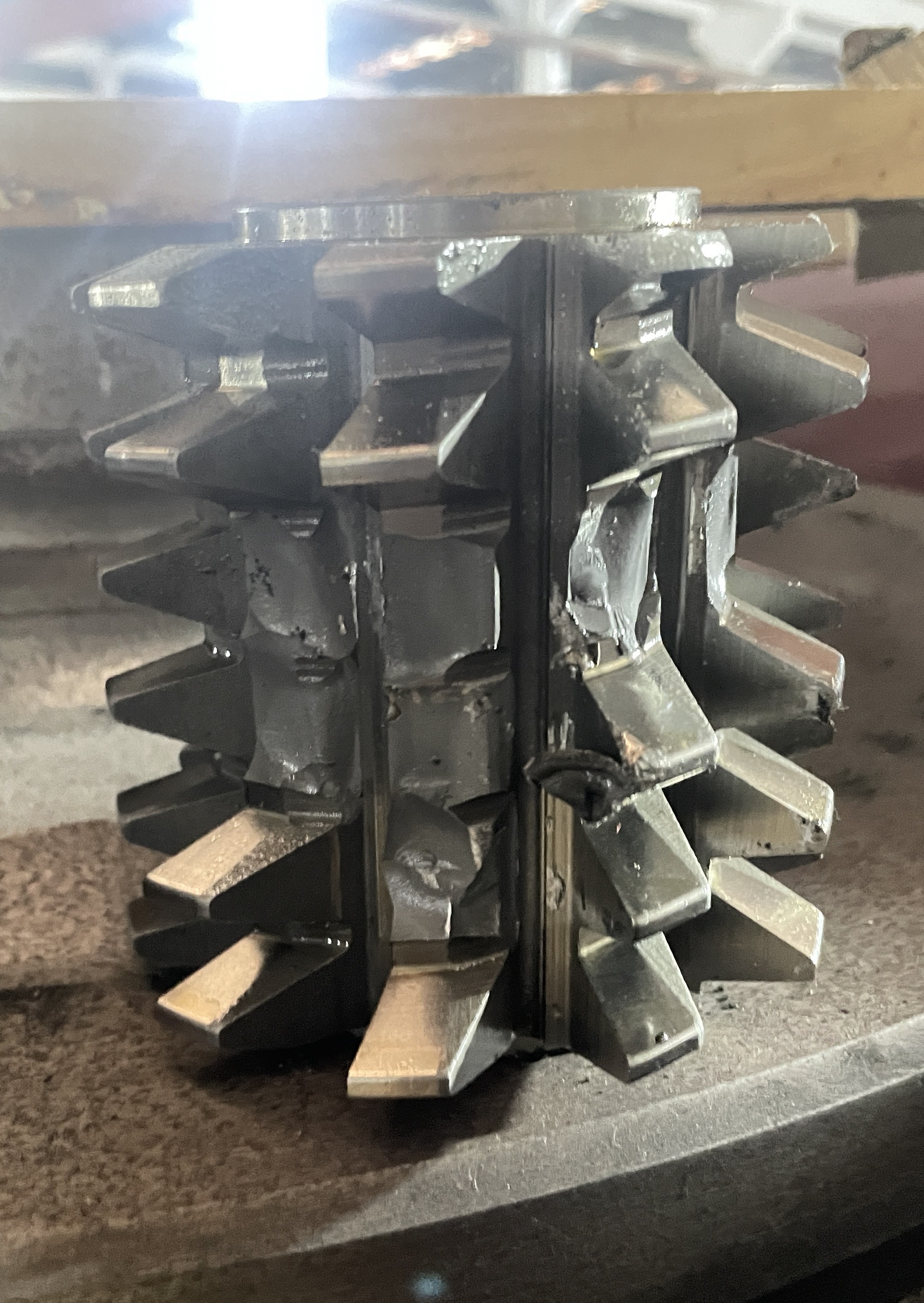

现M6a20°的滚刀,粗滚时严重打刀,知道的是进给量没问题,产品硬度合格,机床没问题,打掉的刀刃不见了,还能从哪方面分析原因?
M6a20°滚刀
M6a20°滚刀
发表于 2024-1-18 15:18 | 显示全部楼层
检查一下工件松了还是刀具松

发表于 2024-1-18 16:15 | 显示全部楼层
我猜是工件没压紧,应该不是首件加工吧
发表于 2024-1-20 11:41 | 显示全部楼层
检查刀具安装是否有问题,最好把工件也拍个照片。
 楼主| 发表于 2024-1-23 10:00 | 显示全部楼层
挑起你的 发表于 2024-1-18 16:15
我猜是工件没压紧,应该不是首件加工吧
不是首件,但是这是产品滚了三分之二,才把刀子打成这样的

发表于 2024-1-31 17:01 | 显示全部楼层
移位了,应该是未夹紧松动引起的
发表于 2024-1-31 21:05 | 显示全部楼层
应该是未夹紧松动引起的!
发表于 2024-2-1 10:11 | 显示全部楼层
是工件没压紧
