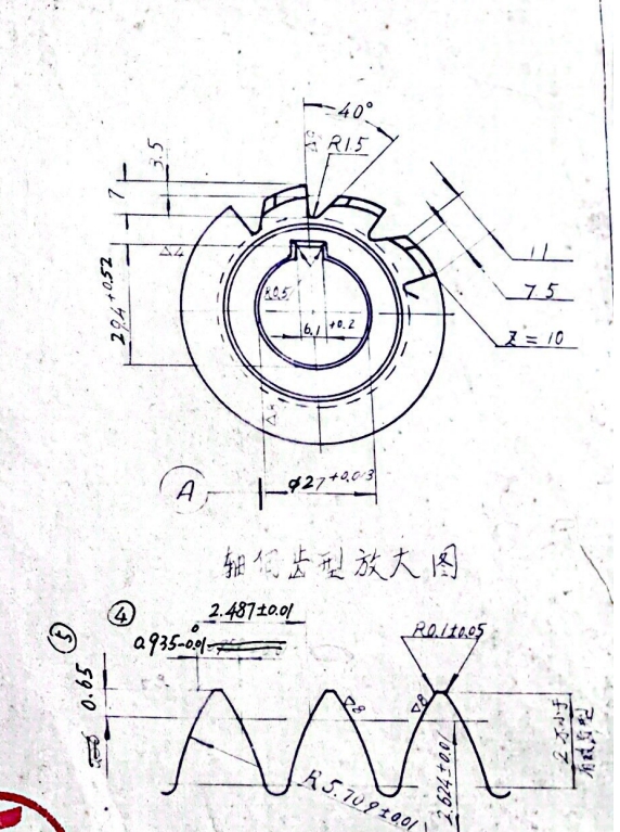

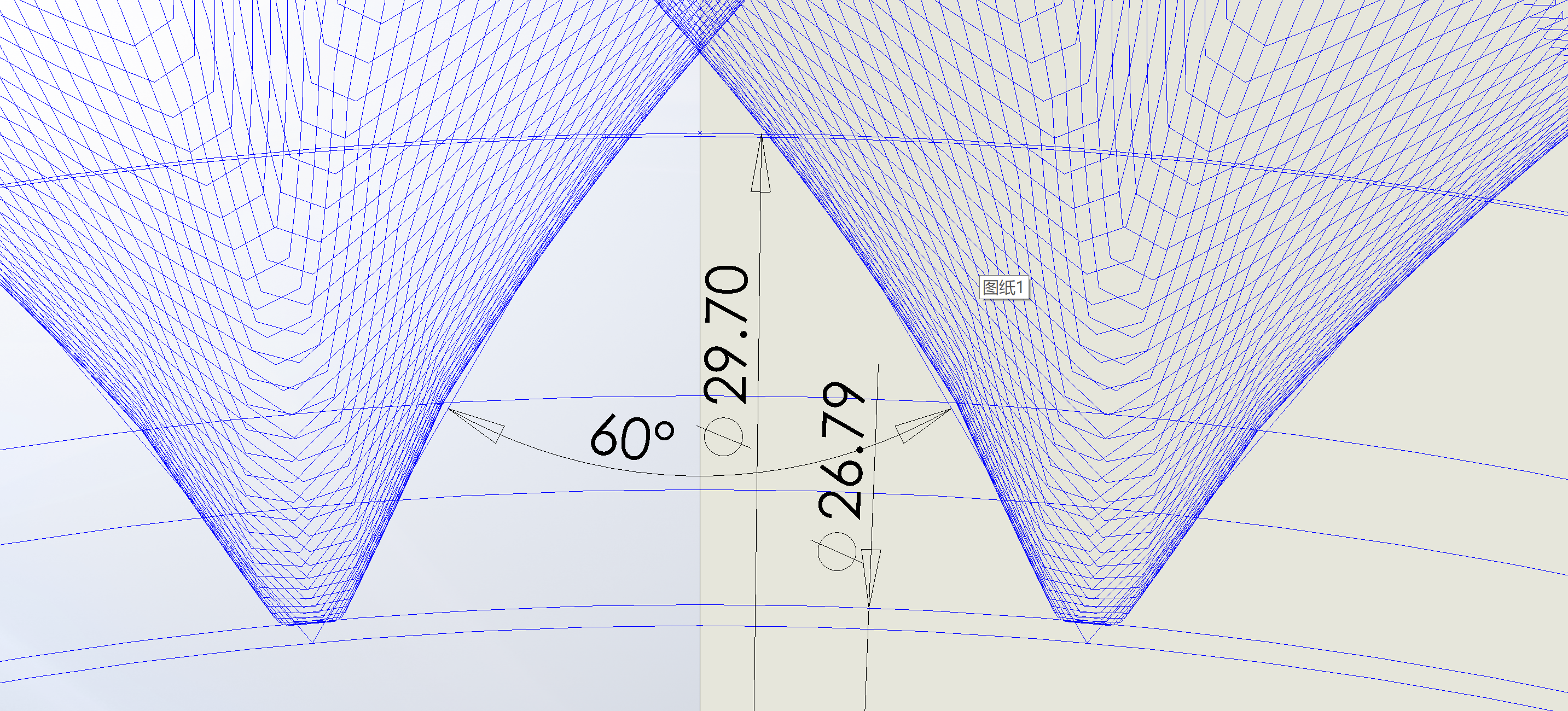

请问三角花键滚刀怎么校验,效验哪些数据,如图案例,齿形角60度

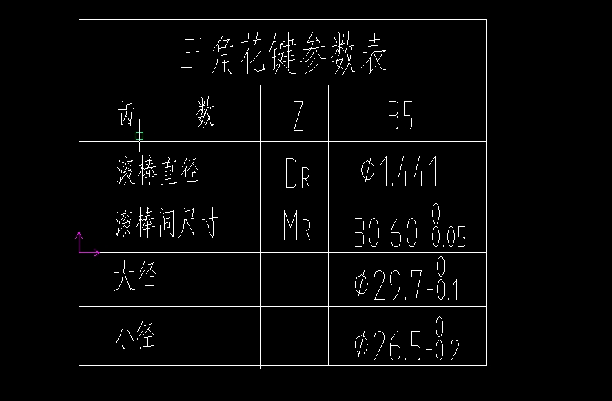

1、按你给的参数发现,验算底径都小于理论尖点小径了。  不知你的齿槽半角是否为=60°/2+360/35/2=35.14286°
2、要验算加工出来的三角形小径和M值能否满足工艺要求----
发表于 2024-1-17 09:26 | 显示全部楼层

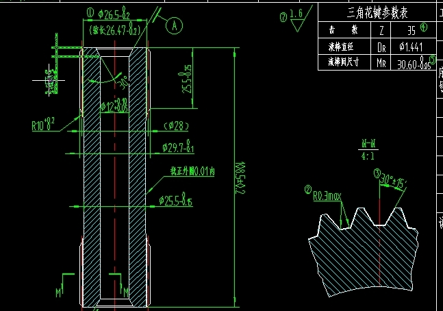

按你提供的刀具参数(因不知道滚刀直径和啮合节圆直径,初定为花键节圆为28.08),包络出来的齿形不合格。
 楼主| 发表于 2024-1-17 09:28 | 显示全部楼层
半角是30度的,径节圆是28,请问哪里可以有这个验算的方法呀

1、提供零件图看看
2、软件是自编的

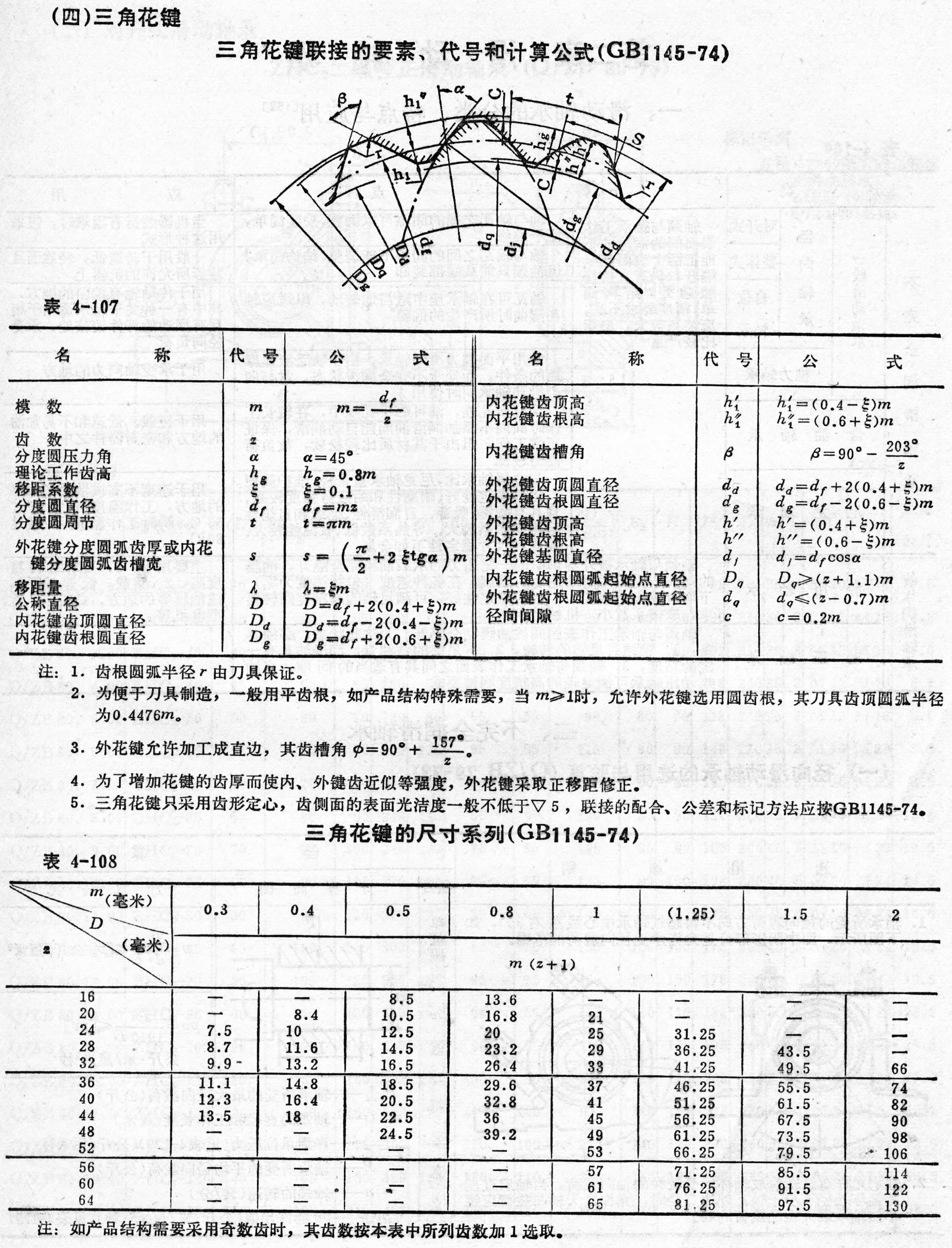

三角花键,一般外花键是渐开线花键,和齿轮的滚刀是一样的设计;内花键采用的是三角形,一般是拉齿加工或粉末、注塑等工艺成型。
三角花键基本上已经被渐开线花键取代了,只有在汽车行业内,由于一些历史原因,内花键还在使用三角花键!
其实这种花键存在的意义已经不大,直接采用渐开线花键替代就好了!
相关标准如下;

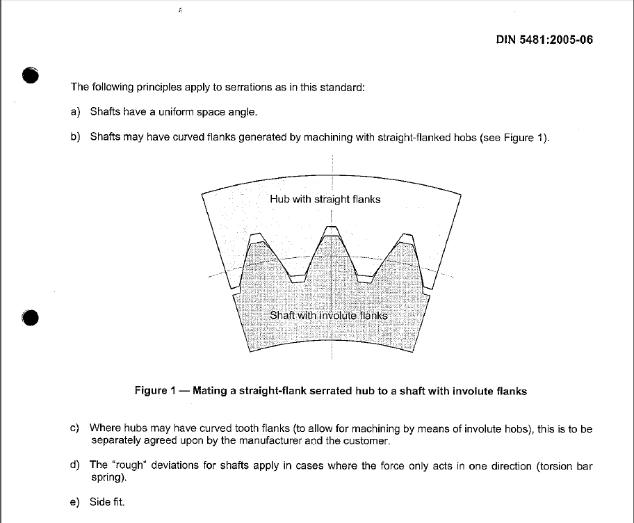

我们用的是din5481里的全直边式三角花键,订的新滚刀,不会效验,想找资料搞一下
发表于 2024-1-17 16:14 | 显示全部楼层
DIN标准的外花键还是渐开线花键,就是一个直齿轮,没有特殊的地方!
定制一个齿轮滚刀就好了!
