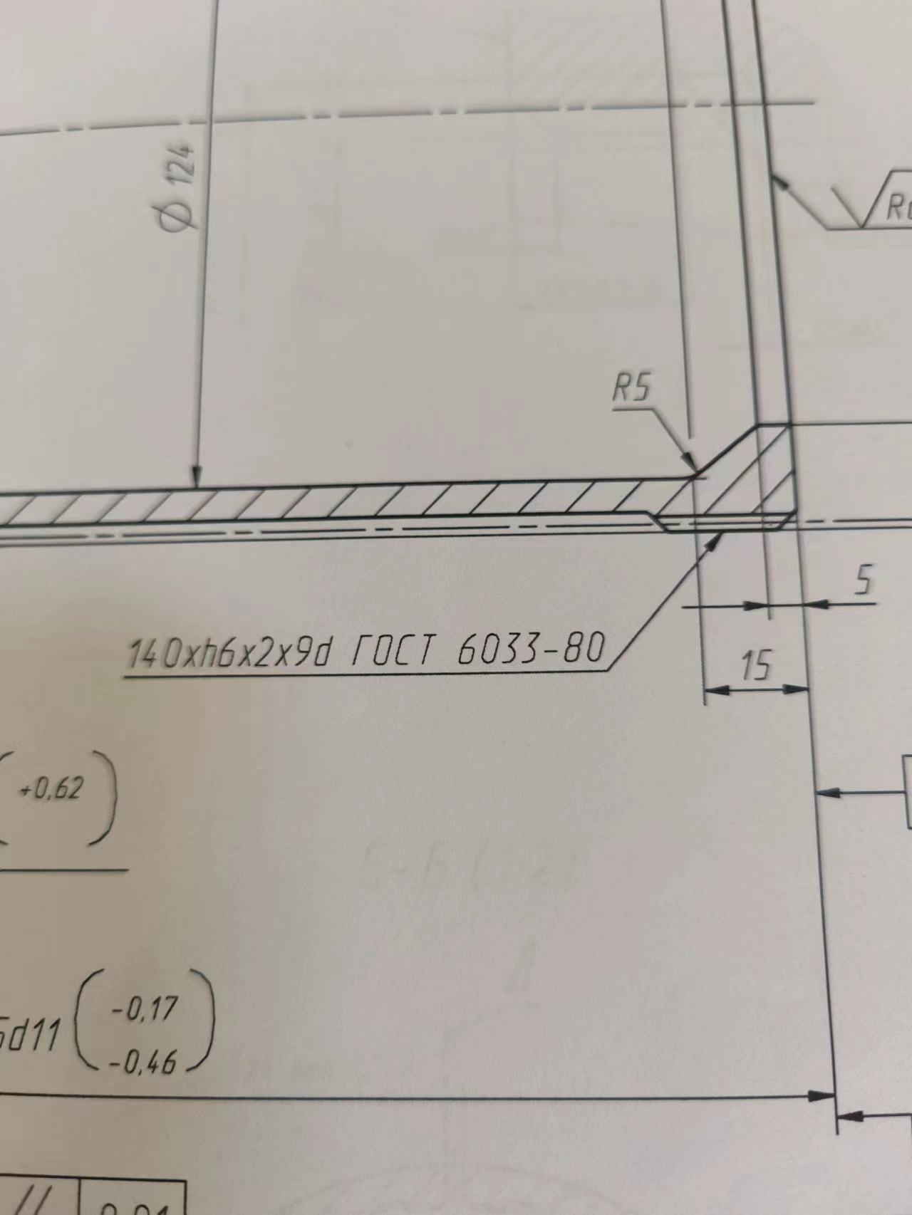

有个图纸是这么标注的140×h6×2×9d roct 6033-80是啥意思?求解答

俄罗斯花键标准GOST 6033 ,外花键大径140h6,M2xZ68xPA30°x9d

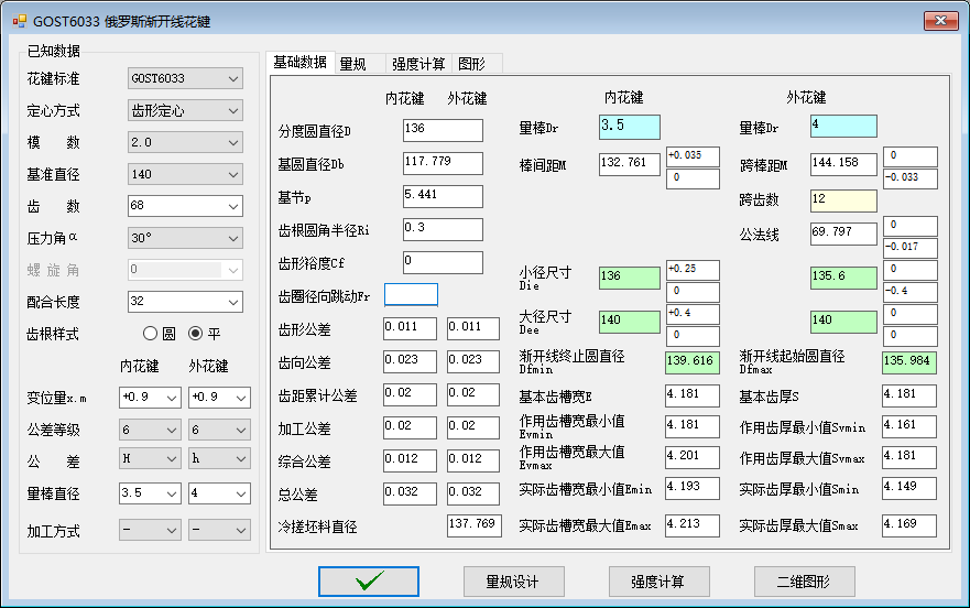

发表于 2024-1-18 13:54 | 显示全部楼层
这个就是你要的参数
 楼主| 发表于 2024-1-19 11:22 | 显示全部楼层
changjunju12680 发表于 2024-1-18 13:54
这个就是你要的参数
这个太好了,关键有好几种花键,看他标注,看不出来齿数是多少呢?
