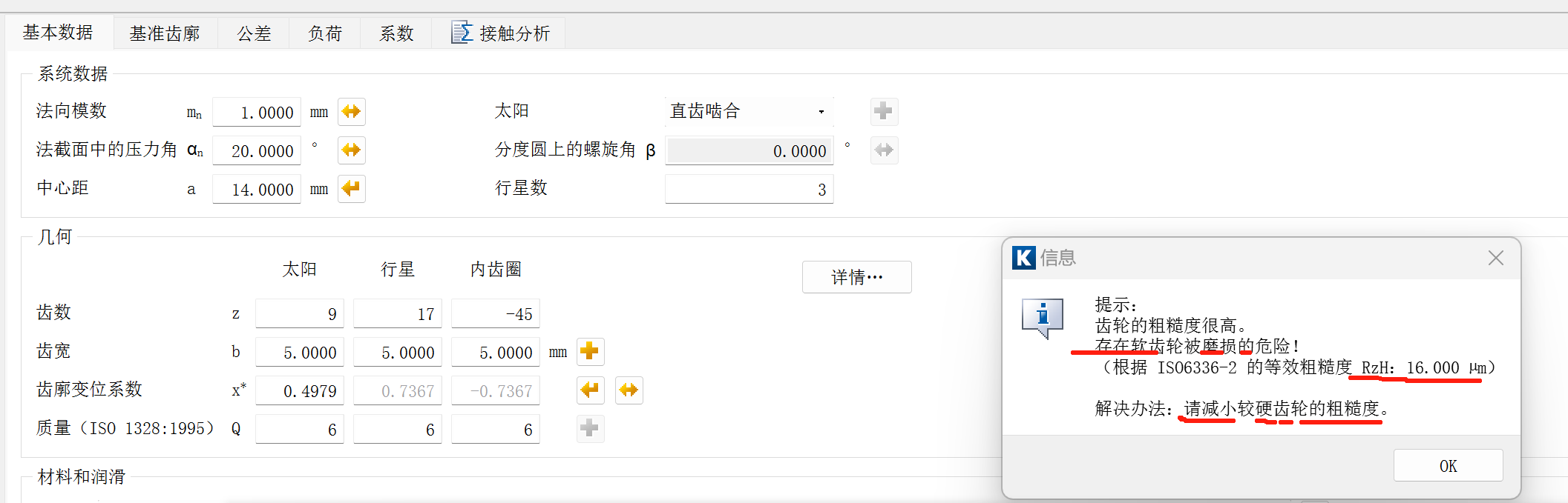

大神们有时间的请指导指导:
压缩文件为源文件--新手。
图片中的安全系数一般怎么给?文件计算时一直提示我粗糙度过大的问题,怎么设置?

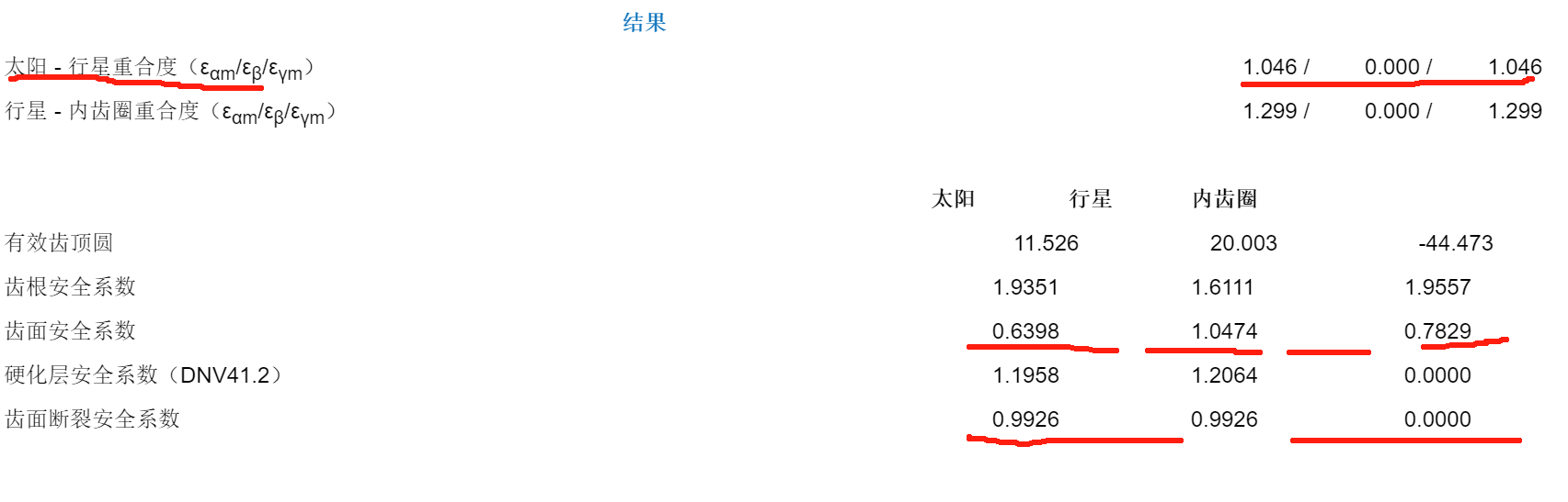

仅看上述数据,重合度偏低;安全系数取决于齿轮参数+材料+热处理,系统可靠性等

内齿圈选的调质有时候会出来这个警告信息的
安全系数是算出来的啊,怎么是给的呢,如果不满足,你需要调整参数啊

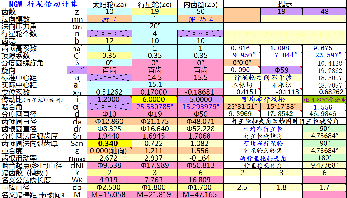

在相同材料,热处理和精度时,改变  中心距  变位系数  加齿宽   加点齿高  可能会好一些。

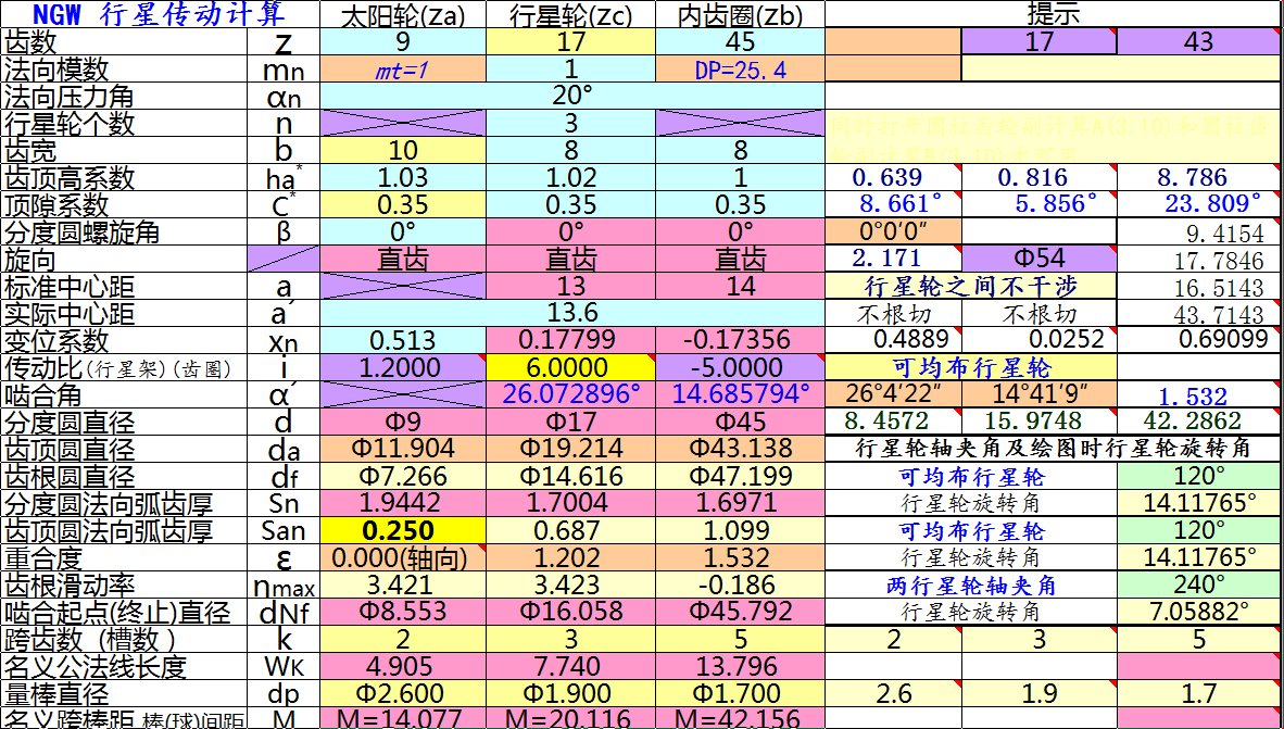

非常感谢。我调了一版斜齿的,准备做粉末冶金齿轮。有空帮忙审查一下,有什么改善空间!

发表于 2024-1-12 20:50 | 显示全部楼层
按你给的参数算了几何尺寸,不理想。不知大小有什么要求?
 楼主| 发表于 2024-1-14 13:07 | 显示全部楼层
尺寸不要差别太大,可以适当调整。主要是降噪。
