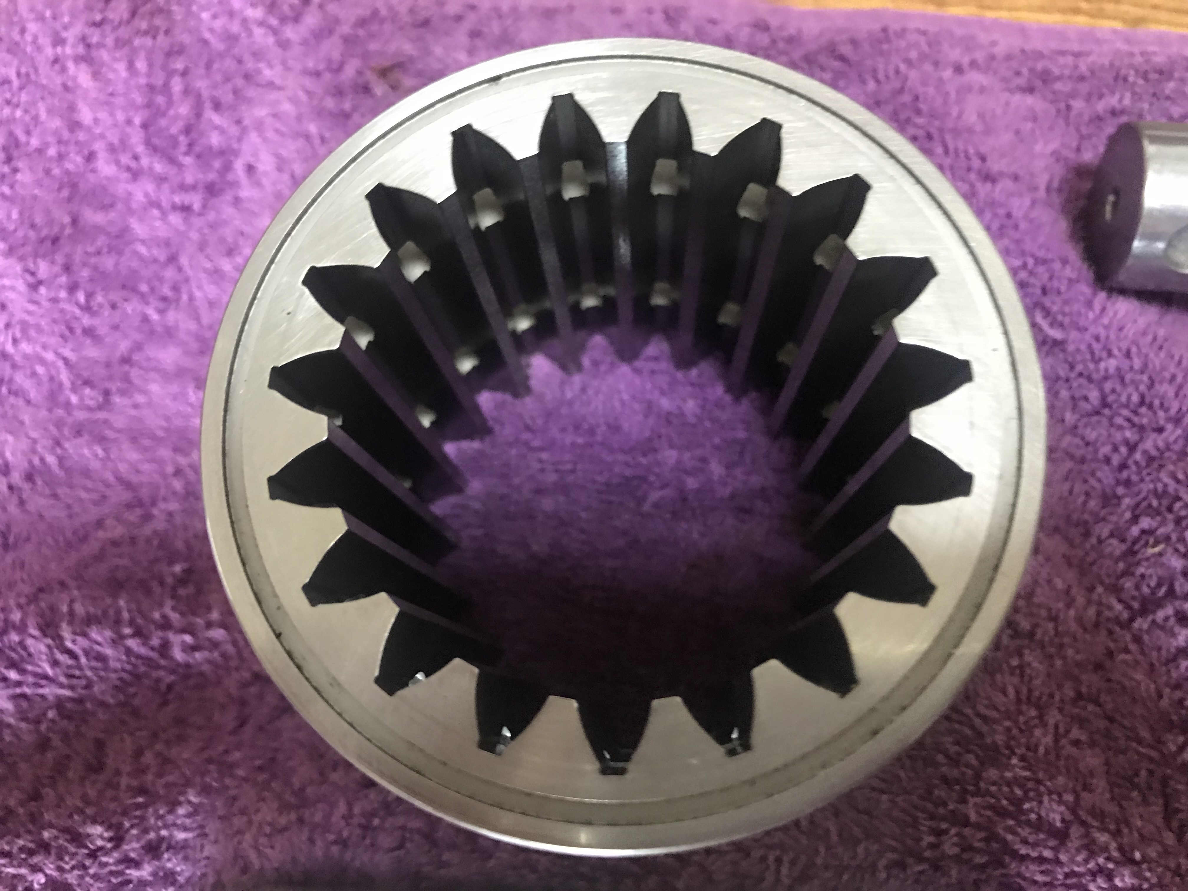

各位专家,请教一下是否知道有加工这种内齿轮的厂家?
谢谢!
齿轮等级5级
齿轮等级5级

没有具体参数,怎么加工

很多齿轮厂家都能加工这种齿轮

从这个图片上看内齿有3段,而且齿部精度要求5级,可能不太能保证合格。
发表于 2024-9-16 04:06 | 显示全部楼层
采用电火花加工内齿原则上不是问题,但批量生产会有一定的问题,如果用粉未冶金的材料,精度可能不容易达到国标的五级精度,用成型法加工,以后再进行电火花修正,对电极及机床的要求就会非常高了。
