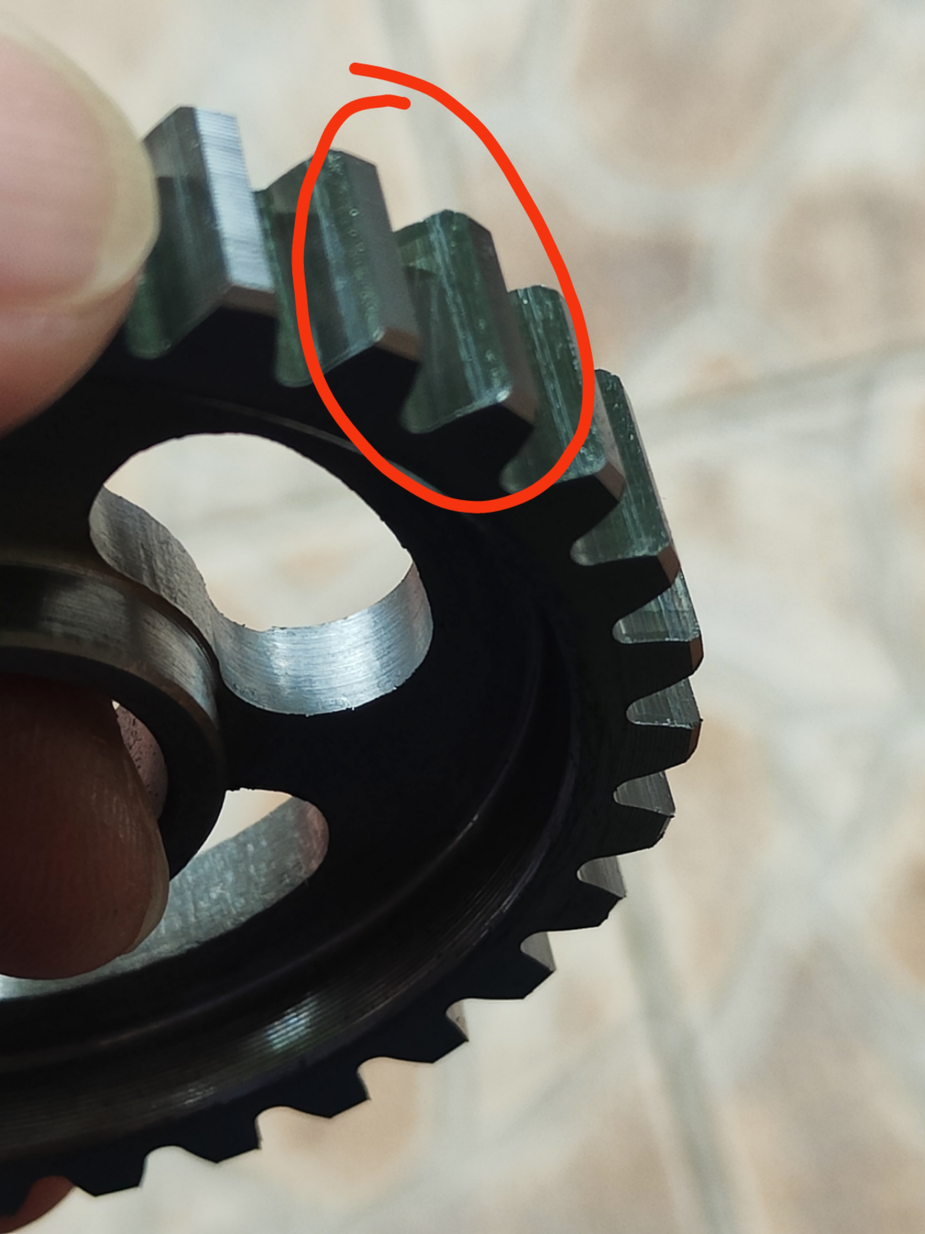

发表于 2024-2-18 08:35 | 显示全部楼层
求助:各位大师,看看这个齿面缺陷,怎么解决?
发表于 2024-2-18 12:01 | 显示全部楼层
坯件金相组织检查结果如何?
发表于 2024-2-18 15:36 | 显示全部楼层
刀架角度对不对,很像刀架角度没设置正确,导致刀的后刀面磨擦出来的.
发表于 2024-2-18 16:25 | 显示全部楼层
刀架角度检查过,没有问题。另外,齿坯材料(20CrMo/20CrMnTi/SAE8620H)、金相组织(带状组织1级)、以及硬度(HB170-190)均检查过了;全部在合格范围内。这种情况换刀后没有,偶尔合格(没有这种现象)。几乎每天都存在1-3次。
发表于 2024-2-19 10:54 | 显示全部楼层
毛刺翻边这么大,材料很黏呀,调质硬度干高点搞到HRC25~28试试看
发表于 2024-2-19 16:33 | 显示全部楼层
大师:齿面的竖条纹,怎么产生的?急需解决。
