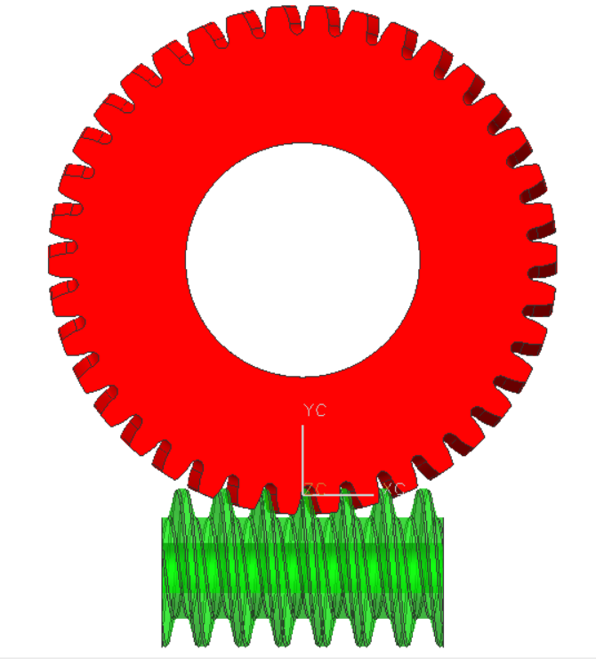

金属蜗杆塑胶斜齿的传动效率偏低怎么办

电机蜗杆轴前端有含有轴承支撑,现在要的就是重载荷条件,最大扭矩出不来,蜗轮蜗杆的齿顶高系数1,齿根高系数1.25这些都是标准的,蜗杆变位-0.5,蜗轮变为-0.2076.

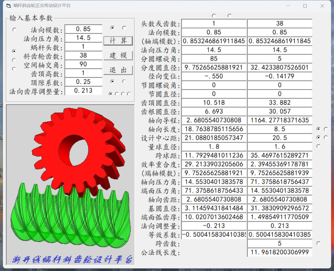

核算了马工提出的摩擦系数设置为0.2时,效率也只有百分之31左右,如图
这个怎么补救,现在是样品出来了。提高传动效率的方法或者设计参数有什么指导方向或者建议

设计中心距比公称中心距小的太多,导致斜齿轮大的负变位,根切掉很大一块有效齿面,如果齿轮精度不高,很 ...
蜗杆蜗轮齿顶倒圆角修型?这个有什么好的建议么

根据一楼的参数又看了几位高手给出的参数,感觉把负变位系数全部给斜齿轮是最不好的选择。因为这样会使得齿轮的大径变小很多,使有用的渐开线部分太短,效率不会高的。
对于螺杆来说基圆都是很小的,可以承受较大的径向负变位,只要强度允许可以尽可能小,并且节圆导程角还是增大的,对效率的提高是有利的。如果把所有径向变位系数全部给蜗杆,也就是蜗杆的大径在10.3(woodee老师计算的那种),这种情况应该是较理想的。理解不同就会有不同的设计,实践是最好的检验师。
这种小导程角的传动要达到效率65%不知是怎样的神操作,按一般粗糙度0.2计算也就是30%的样子,这差的可是有些多呀。

蜗杆斜齿轮用于小负载,间断负载,在单头蜗杆使用时,效率较低是这种结构的天性,如果还坚持用这套参数,就是无解的,增加蜗杆的分度圆螺旋角可以提高效率,但渐开线蜗杆的螺旋角必须与蜗杆的齿数同时增加,又会减少传动比,这是一个矛盾。不要想像蜗杆斜齿轮就是简单的蜗杆蜗轮传动,不是一回事啊,蜗杆蜗轮在传动中讲究的是必须形成动态油膜的条件,在动态油膜下,效率会比较高,而蜗杆斜齿轮永远是点接触,跑合后仍然是点接触,先天不足的。

摩擦系数按0.05,蜗杆驱动斜齿轮效率为65.5%,公式计算跟软件都得出相同结论。
我怀疑,都不是上面讨论的问题。 而是斜齿轮给了较大负变位,但大根切形状不对,还用了线切割开模,结果整个就是干涉啮合。
发表于 2024-1-1 04:36 | 显示全部楼层
当蜗杆取为负径向变位系数以后,用理论计算的方法,得到的机构效率仍然很低,甚至更低
