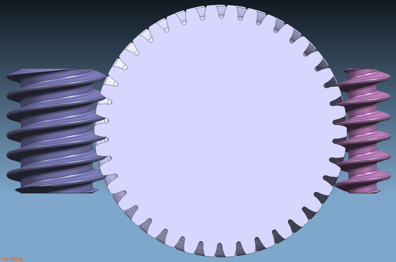

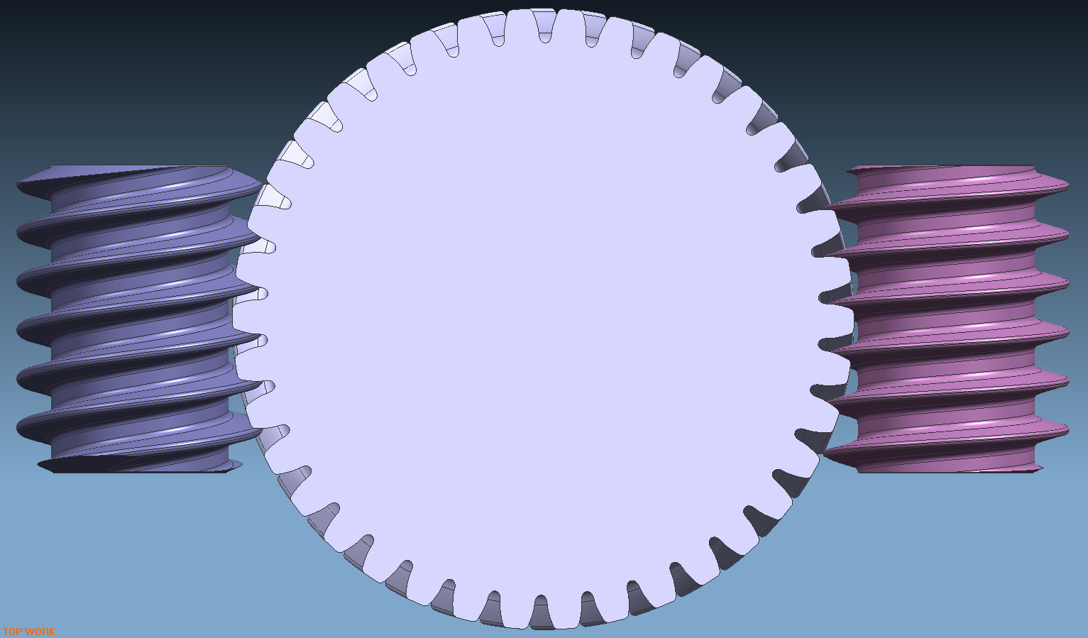

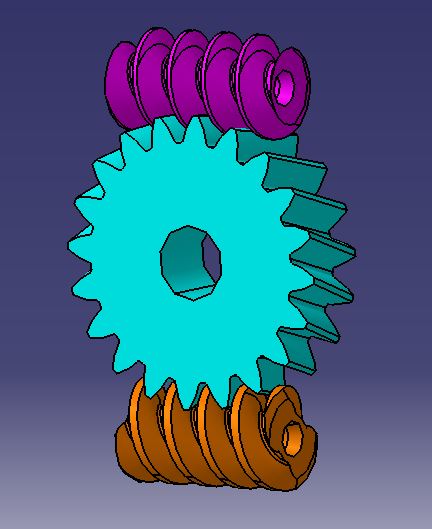

单头蜗杆变双头
单头蜗杆变双头
单头蜗杆变双头
发表于 2023-12-28 14:35 | 显示全部楼层
这图是双蜗杆式,双蜗杆驱能增加输出扭矩,不是双头蜗杆。
发表于 2023-12-30 17:41 | 显示全部楼层
楼主没给出一定的限定条件,于是似乎就可以随意做了。
 楼主| 发表于 2023-12-30 22:54 | 显示全部楼层
大齿轮与中心距都相同
发表于 2023-12-31 15:30 | 显示全部楼层
charlie_hsl 发表于 2023-12-30 22:54
大齿轮与中心距都相同
发表于 2023-12-31 18:28 | 显示全部楼层
发表于 2024-1-9 11:57 | 显示全部楼层
请问这样的设计为增加驱动扭力还是防止背隙?
发表于 2024-1-9 16:19 | 显示全部楼层
为了少个零件
发表于 2024-1-9 17:03 | 显示全部楼层
中心距相同,且同一个蜗轮,那螺旋角度相同,那蜗杆的特性系数相同,蜗杆的头数不同,这样怎么能行呢,除非是蜗杆与蜗轮产生了夹角不在同一平面,
 楼主| 发表于 2024-1-9 20:06 | 显示全部楼层
调整减速比,单头蜗杆变双头
